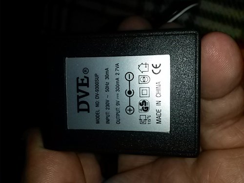

Ciao a tutti, oggi ho comprato a 1 euro un piccolo alimentatore da 9V 300mA ma la tensione a vuoto è ben 17V. Ci vorrei alimentare un arduino uno ma con questo alimentato la tensione è 13v non 9, come consigliano! È difettoso questo alimentatore? Grazie! :D

Messaggioda Foto Utentemir » 13 mag 2017, 19:14
drinu ha scritto: È difettoso questo alimentatore?
No, non credo sia difettoso,molto probabilmente è un alimentatorino non stabilizzato, ed il valore di tensione che misuri a vuoto è dovuta alla capacità in uscita di livellamento.
Puoi provare a misurare la tensione sotto carico, ovvero dopo avergli applicato come carico in prova un dispositivo che funzioni alla tensione di 9V.
Per alimentare Arduino, direi sia meglio utilizzare un alimentatorino del tipo stabilizzato. ;-)

Messaggioda Foto UtenteBrunoValente » 14 mag 2017, 12:10
Se è da 9V, 17V a vuoto mi sembrano comunque troppi.
Per aiutarti sarebbe necessario che specificassi di che alimentatore si tratta.

Ecco! Alimentatore della DVE DV-9300SUP

Messaggioda Foto UtenteBrunoValente » 14 mag 2017, 18:23
Pare sia un normale alimentatore a trasformatore.
Ti consiglio di verificare se hai eseguito correttamente la misura e se il tuo tester funziona correttamente, altro non saprei.

Messaggioda Foto Utenteclaudiocedrone » 14 mag 2017, 18:36
:-) Dalla indicazione di polarità invertita (positivo esterno) si direbbe proprio un alimentatore lineare per pedalini di effetti per chitarra... ma da quanto scrivi non mi sognerei mai di attaccarlo a un distorsore #-o ;
o è difettoso o non è stabilizzato (orrenda cinesata della peggior risma) e il consiglio spassionato che mi sento di darti è di fiondarlo immediatamente nei rifiuti RAAEE :mrgreen: ,; pazienza, hai buttato 1 euro (e ora butta anche quell'accrocchio). O_/

Messaggioda Foto Utentepgiagno » 14 mag 2017, 21:47
Prova a mettere in cascata questo semplice circuitino
ottieni 8V stabilizzati, ottimi per arduino. I condensatori elettrolitici NON sono critici. L'importante è che quello di sinistra abbia una capacità maggiore di quello di destra, e che quello di sinistra sia da almeno 25VL e quello di destra di almeno 12VL.
Così non butti via niente.
Ciao,
