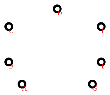

Ora, guardando il pannello dietro, non capisco come mai ci siano 7 morsetti.....a rigor di logica, se le resistenze fossero 3 (se ne intravede una sotto al pavimento e due laterali, sul soffitto non si riesce a "sbirciare") non dovrebbero esserci solamente 6 morsetti? o se fossero 4 non dobrebbero essere 8?
In ogni caso ho staccato i cavi e provato a misurare i valori di resistenza tra i morsetti, questo è il risultato:
A-G 47 ohm
B-C 26 ohm
D-F 45 ohm
E-F 26 ohm
D-E 21 ohm
Grazie in anticipo! O_/

Se sono tre resistenze uguale collegate a stella per la rete da 400V puoi collegarle in parallelo e hai sempre 3 kW a 230V.
Bisogna pero` individuare i terminali delle resistenze e ricollegarli. Dalla foto si puo` supporre che almeno due resistenze sono collegate fra di loro dentro al forno, oppure manca una connessione fra i 7 morsetti. Stacca la connessione fra G e D e guarda se tutti i morsetti hanno ancora una resistenza con tutti gli altri. Se ci sono dei gruppi di morsetti "isolati" dagli altri individuali e misura la resistenza di questi gruppi.

A dire il vero la misurazione l'ho fatto staccando tutti i collegamenti, quindi anche quello tra G e D.
A occhio quasi sicuramente ci sono due resistenze laterali con terminali B-C ed E-F da 26ohm l'una.....il resto onestamente non mi capisco. Non capisco perché ci sia continuità tra D-E e D-F e se abbia una resistenza inferiore con terminali A-G da 47ohm.

26ohm sono 2kW a 230V. Staccando tutti i collegamenti, tutti i terminali presentano una resistenza verso gli altri o ci sono dei gruppi isolati?
