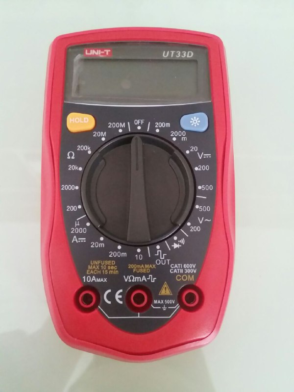

Hotz ha scritto:La corrente finché il multimetro funzionava la calcolavo ruotando il commutatore sull'ordine di grandezza presunto e poi avvicinando le pinze allo stesso tratto di filo di mio interesse :?
Scusa ma non capisco, puoi dirci che modello di tester hai o postare una foto?
Di solito si spostano i puntali nelle apposite prese e si collega il tester in serie al circuito.

Vi allego anche la foto del multimetro

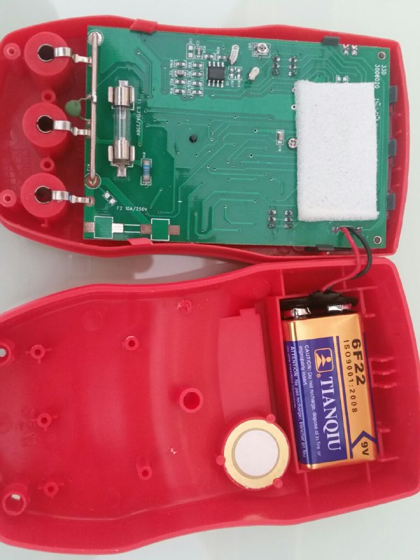

Il tuo multimetro (quello della foto) dovrebbe avere un fusibile interno (probabilmente nel vano batteria) da 200/250 mA che protegge l' ingresso denominato V\Omega mA, gia che ci sei controllalo e nel caso sostituiscilo.

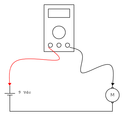

Spostando il cavo dalla posizione centrale V\Omega mA a quella di sinistra 10A_{max} (che non è protetta e sopporta al massimo 10A per 10 secondi ogni 15 minuti) ruotando il selettore delle portate su A 10 e collegando i puntali come in figura qui sotto il motore gira?
Sul display cosa si legge?

Ho collegato il multimetro come avevi suggerito ma il motore resta fermo, impantanato e sul display segna un bello 0 tondo tondo (in realtà è ovale) :?
Nel vano batterie un fusibile c'è, ma è da 250Volt e 300mA, è a questo che ti riferisci?

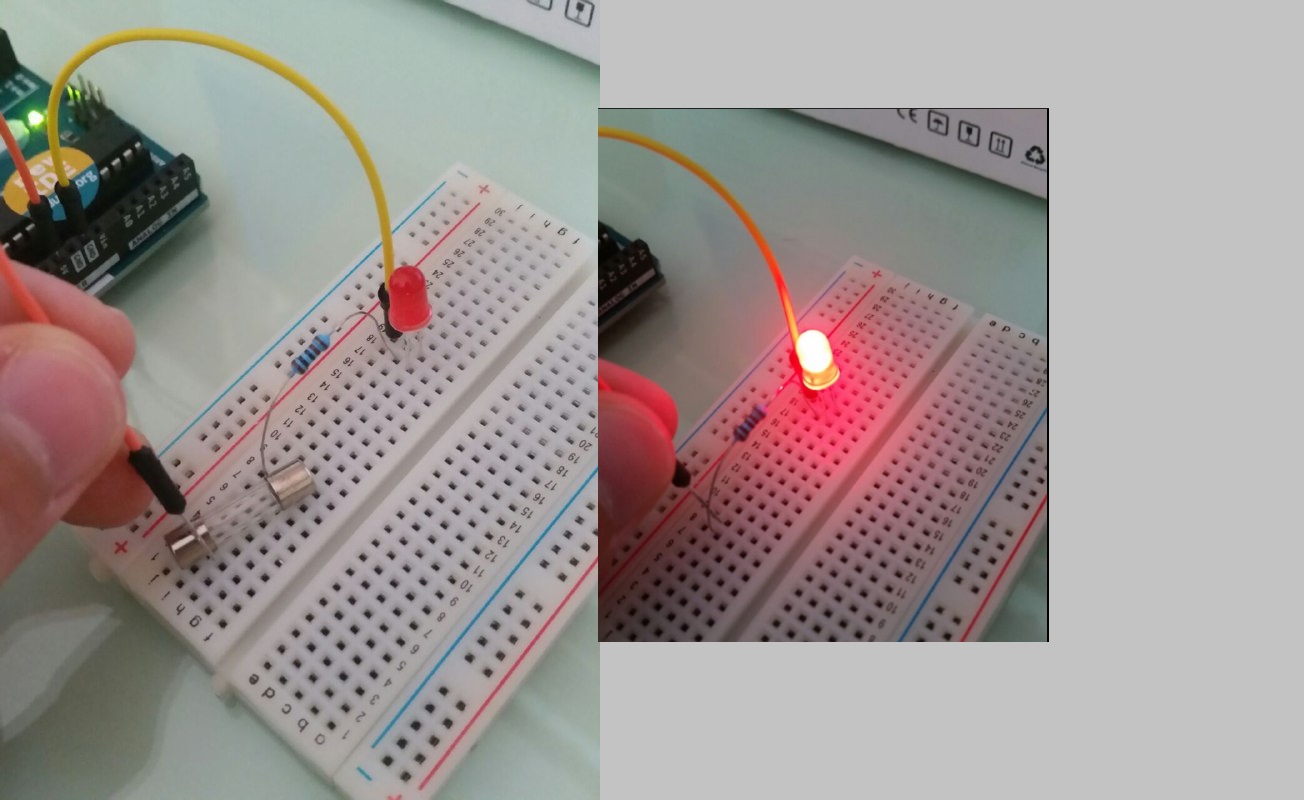

Come faccio a capire se funziona non avendo a disposizione un altro multimetro? #-o
Posso collegarlo in serie ad un led e vedere se passa corrente?
Grazie ancora #-o

Hotz ha scritto:Ho collegato il multimetro come avevi suggerito ma il motore resta fermo, impantanato e sul display segna un bello 0 tondo tondo (in realtà è ovale) :?
Se hai spostato il cavo rosso nella presa di sinistra e il motore non gira, potrebbe non essere affatto cosa buona.... :(
Hotz ha scritto:Nel vano batterie un fusibile c'è, ma è da 250Volt e 300mA, è a questo che ti riferisci?
Esatto, è lui.
Quella del led è una buona idea. :ok:
Led in serie al suo resistore di caduta (in base alla tensione a cui lo alimenti) in serie a fusibile.

Fusibile bruciato confirmed :ok:
Tra parentesi, non immaginavo che un multimetro potesse assolvere anche alla funzione di generatore
