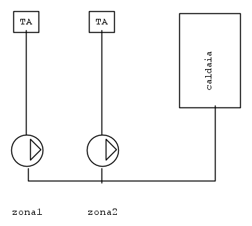

Ciao a tutti,dovrei azionare l'impianto termico schematizzato sotto:
l'impianto è da dividere su due zone termiche :zona giorno e zona notte.
Dal punto di vista elettrico vorrei che la logica fosse questa:
-ogni termostato comanda la corrispondente pompa che è 230V e potenza 50W.
-le pompe nel loro azionarsi danno o meno il consenso alla caldaia sul contatto
pulito che la fa partire fornendo il calore ad una o antrembe le zone.
-Per i più tecnologici: non vorrei ricorrere al PLC
-penso che ci voglia due relè con due contatti NO (1 per pompa+1 per caldaia da mettere
in parallelo con l'altro)
-Se è giusto , quale relè mi consigliate?

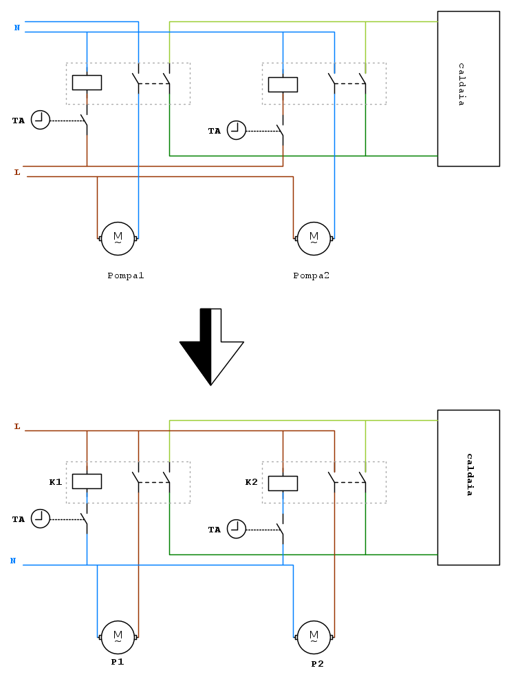

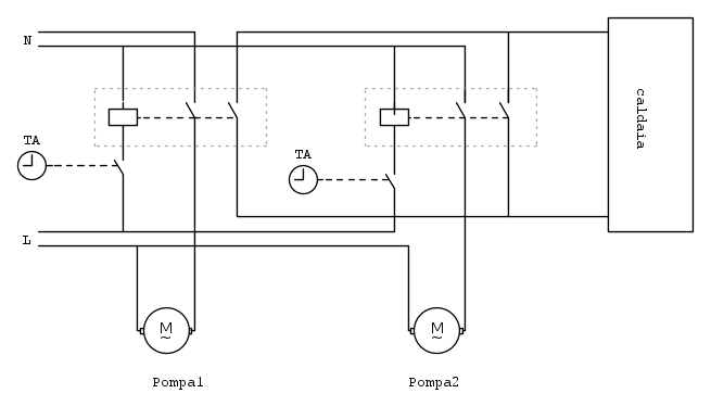

Come già detto, due teleruttori con due contatti NO(tipo schneider CT).
Porti una fase sul contatto del cronotermostato ed ecciti la bobina del teleruttore.
Porti una fase sul contatto NO1 e fai partire la pompa 1.
Il contatto NO2 servirà da contatto pulito per azionare la caldaia.

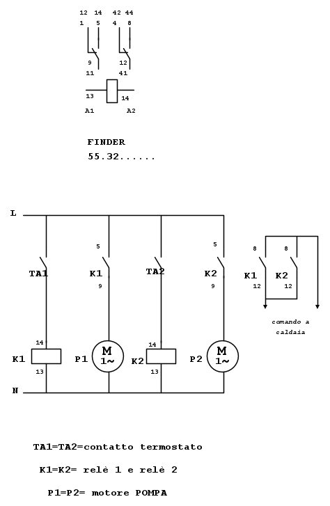

Se come hai scritto le due pompe hanno la tensione di alimentazione di tipo monofase di 230 V 50 Hz ed una potenza di 50 W, direi che i relè che hai individuato:
enea ha scritto:Avrei optato per il 55.32..
qui meglio specificate le caratteristiche, direi che possono andar bene a spanne la portata dei contatti supporta bene l'assorbimento della pompa. Ovviamente una verifica migliore è quella di considerare il valore della corrente di assorbimento indicata sulla targa dati del motore della pompa.
Per i contatti considera lo schema del relè ..
interpretando il tuo precedente schema,
credo cosi sia più chiaro..
sul circuito di alimentazione del motore (pompa) meglio mandare il neutro(N) diretto ed interrompere la fase (L) .

L'idea di tagliare il conduttore di fase nella linea di alimentazione del motore, è quella di fornire una condizione di rischio elettrico minore, non avendo il conduttore attivo sempre presente a campo.
Lo stesso può valere per il contatto del termostato.
Un appunto che avevo scritto per questioni di sicurezza ..
