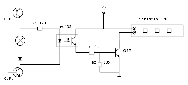

Allora, sono riusito a realizzare la prima versione che avevo provato e che era funzionante, ma ho sostituito il transistor con un BD237 che supporta meglio il carico. La tensione che alimenta le lampadine, misurata, è di 3,2 volt CC ai capi del portalampada.
Fatto test preliminari il progetto funzionava, quindi sono passato al montaggio sul flipper e purtroppo li non funziona, e credo di aver catipo anche il perché.
Nel mio schema si ipotizza che il negativo sia in comune tra la 12V e il segnale dei 3V, mentre invece il negativo dei 3V proviene dal LAMP RET della scheda CPU che non è direttamente a massa.
Se cerco di far funzionare il circuito le luci della row restano sempre accese e l'audio emette un suono fastidioso.
Quindi, o trovo un altro sistema di attivare la striscia led oppure rimetto tutto com'era con la schedina 6-12V fatta 2 anni fa...

[45] Re: Da 6Vac a 12Vdc
Messaggioda Foto Utenteclaudiocedrone » 17 giu 2017, 23:07
sidro007 ha scritto: Quindi, o trovo un altro sistema
:-) Optoisolatore (fotoaccoppiatore che dir si voglia), 4N35 p. es. e ci piloti la base del BD. O_/

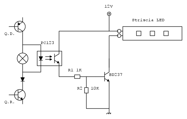

[48] Re: Da 6Vac a 12Vdc
Messaggioda Foto Utentesidro007 » 20 giu 2017, 0:38
Ho trovato questo Optoisolatore PC123 che potrebbe andare. Ho provato a rifare lo schema con inserito l'opto. In questo modo il carico della striscia dovrebbe essere sul transistor e salvare l'opto, almeno spero...
Male che vada convergo verso l'opto di media potenza..
Ditemi se così va bene oppure devo modificare qualcosa...

[49] Re: Da 6Vac a 12Vdc
Messaggioda Foto Utentesetteali » 20 giu 2017, 8:38
ciao,
meterei una resistenza in serie al diodo del fotoaccoppiatore, per limitargli la corrente , dovrai calcolarla in base alla tensione che hai sulla lampada.
Per il resto mi sembra ottimo.

[50] Re: Da 6Vac a 12Vdc
Messaggioda Foto Utentesidro007 » 22 giu 2017, 8:00
Ho messo una resistenza da 470 ohm, e mi sono preso per comodità sui terminali della lampadina, quindi prima del diodo.
Montato, collaudato e funzionante.
Grazie del prezioso aiuto.
