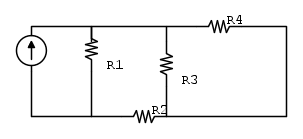

salve a tutti, spesso riscontro difficoltà per quando riguarda l'utilizzo del partitore di corrente.
Devo calcolare la corrente che scorre nel resistore R4.
Sono riuscito a calcolare, anche se mi è richiesta la corrente che scorre in R1, valutando:
il parallelo tra R3 ed R4 in serie con R2
Non riesco a calcolare la corrente nel parallelo.
Nel parallelo non ho la stessa corrente , se uso il partitore mi ritroverei con la corrente che scorre nella resistenza equivalente.
Leggevo che si doveva usare un secondo partitore...come??
Diciamo che anche in altri circuiti ho la stessa difficoltà a trovare una specifica corrente nel parallelo

jayeffe ha scritto:Leggevo che si doveva usare un secondo partitore...come??
Il primo partitore che dovrai fare è quello composto da: R_1//R_s
Dove R_s=R_2+(R_3//R_4)
il secondo è quello che hai individuato anche tu tra: R_3//R_4
In sostanza il primo partitore che devi fare è quello per ricavarti I_s che è la corrente che serve a te per poter trovare il secondo partitore tra R_3 e R_4

Avevo pensato pure io cosi ma ni sorgeva il dubbio perché nel parallelo non scorre la stessa corrente o forse, trovata la corrente totale abbiamo una serie con il parallelo e allora la corrente che scorre é la stessa . Credo sia cosi

Nel parallelo, sulla resistenza parallelo e su ciascuna resistenza c'è la stessa tensione, se le eguagli vedi come si ripartisce la corrente
Quindi trovo la corrente totale che scorre nel circuito che chiamo I_t
E con questa corrente dovro vedere come si ripartisce
Posso fare anche :
I_t  R3/(R3+R4)
Giusto?

jayeffe ha scritto:Quindi trovo la corrente totale che scorre nel circuito che chiamo I_t
La corrente totale la conosci già visto che hai messo un generatore di corrente.
jayeffe ha scritto:E con questa corrente dovro vedere come si ripartisce
Posso fare anche :
I_t  R3/(R3+R4)
Giusto?
Non del tutto; guarda i 2 schemi che ti ho fatto prima.
Prima di vedere come si ripartisce la corrente su R_3 e R_4 devi prima vedere come si ripartisce tra R_1 ed R_s in modo da trovare I_s come ti avevo scritto.
Prova a mettere dei numeri e cercare di risolverlo un passo alla volta, poi posta i tuoi ragionamenti; solo così potrai riuscire a capire.

Ho provato a disegnarlo cosi . quindi ricavata Is come hai detto tu, la corrente iS entra nel parallelo e si ripartisce e quindi la corrente iS sarà la stessa di che scorre in R2 visto che il parallelo è in serie
Quindi non dovrei fare I_sR3/(R3+R4)

jayeffe ha scritto:Quindi non dovrei fare I_sR3/(R3+R4)
Togli il non da questa frase e ci siamo :ok:
Così facendo trovi I_4
Anche se io l'avrei scritta così: I_4 = I_s\frac{R_3}{R_3 + R_4} è più carina da vedere e di più facile comprensione.
Ma questi sono dettagli :mrgreen:
E si, I_s è anche la stessa corrente che circola in R_2.
