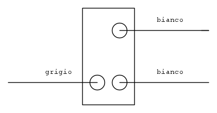

Io ho detto che non mi tornavano i colori dei fili nel primo deviatore, mi è stato detto che sono giusti e quindi non capisco cosa ci sia che non va. Non ho detto nulla di strano.

I cavi collegati alla lampadina sono uno blu e uno grigio, che però non so con certezza dove arriva.
Allora, devi individuare il filo grigio della lampada su quale deviatore è stato portato, deve essere collegato al morsetto comune del deviatore; l’altro deviatore deve prendere l’altro filo di linea. I ritorni mi è parso capire che sono bianchi.

Fai questa prova, inverti la posizione del filo grigio e del filo bianco del deviatore che hai postato in foto
Se poui posta le foto dell'altro deviatotre e dell'invertitore

Alla fine ho chiamato un elettricista, che mi è sembrato molto preparato, che ha risolto il problema ma si è messo le mani nei capelli quando ha visto l'impianto. Praticamente ho una centralina ottima, ma il resto fa schifo. Ho deciso quindi di farmi sisemare tutto e mi ha chiesto 800€, ma dovrà rilasciarmi una certificazione a fine lavori?

Sinceramente non so, ma mi pare di aver capito che i fili fossero messi a cavolo infatti ha dovuto controllare la scatola di derivazione per venirne a capo.
