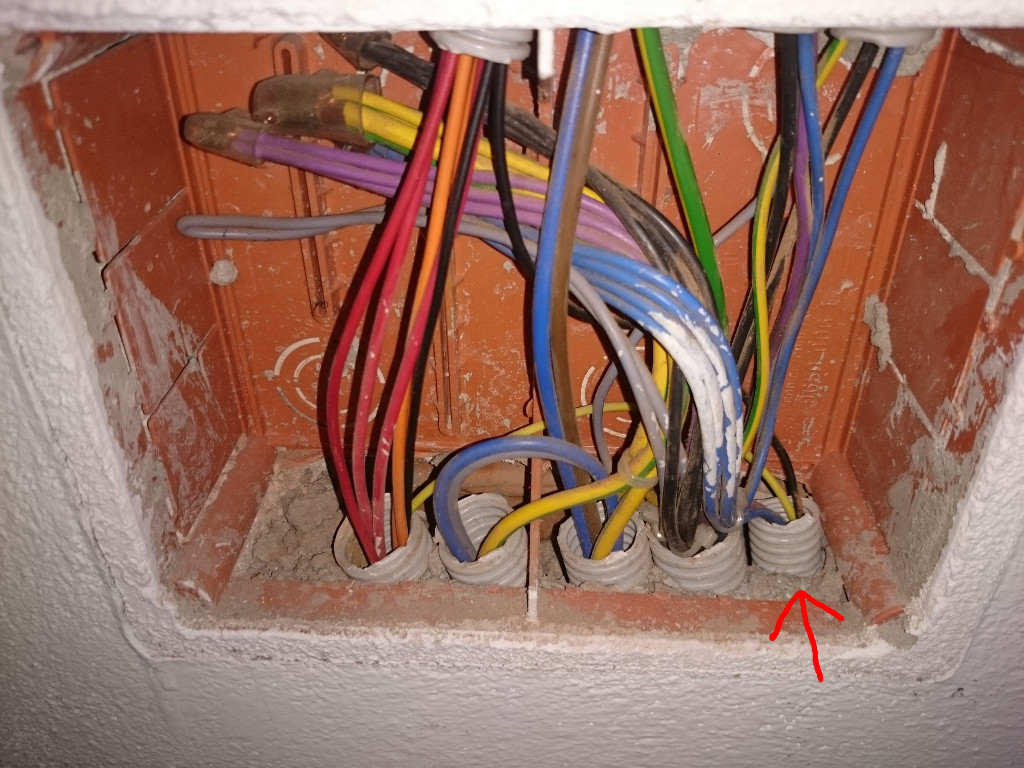

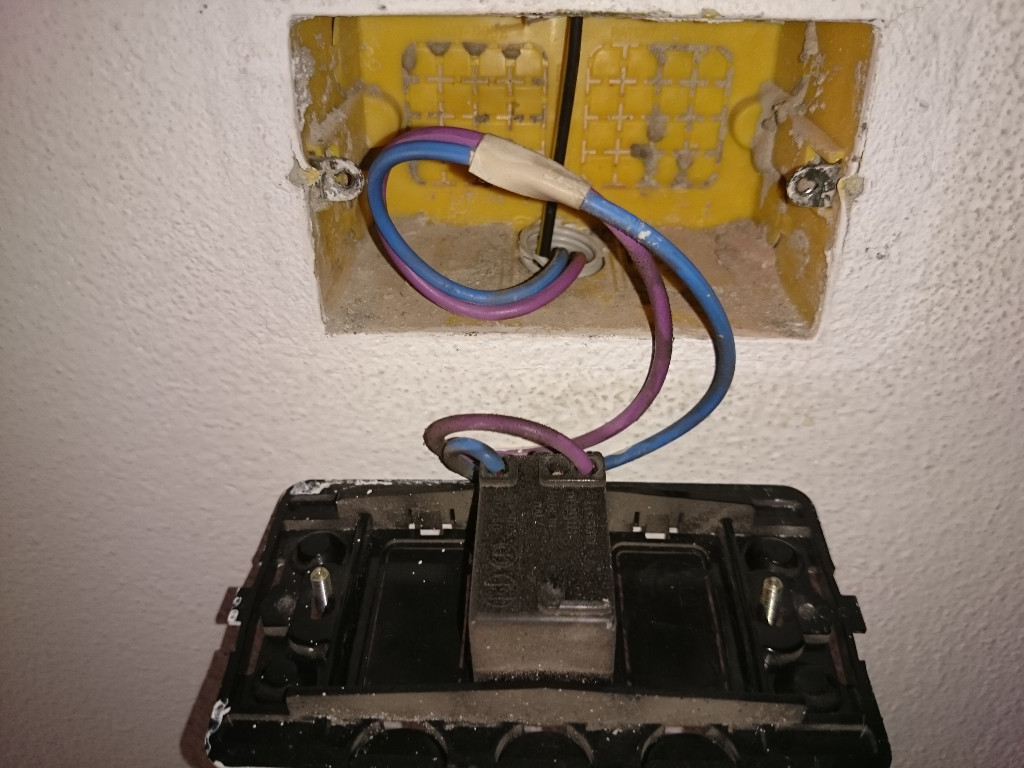

Vi posto in allegato le foto relative alla Scatola di derivazione ( la freccia rossa indica il tubo dove ho fatto passare il cavo giallo/verde di messa a terra, da 1,5 mmq ) e del pulsante luce delle scale, con i 2 fili viola e blu originariamente collegati.
Se ne faro' solo uso detto all'inizio ( no aspirapolveri o altro di alto carico ), visto anche il poco spazio nel tubo, posso comunque provare a tirare 2 fili da 1,5 mmq per fase e neutro ? La distanza tra scatola e presa sara' si' e no 2 mt, a dir tanto.
Inoltre, immagino di prendere il neutro dal gruppo di fili blu legati col morsetto, ma per la fase ? Il morsetto con quelli neri potrebbe essere ok ?

Riepilogando:
1-dalla connessione del pulsante "non si può derivare una presa elettrica".
2-per inserire una presa elettrica in un frutto, occorre alimentare quest'ultima dalla "linea prese dell'impianto elettrico".
Relativamente alla -1- i rischi sono quelli di realizzare guasti elettrici all'impianto e malfunzionamenti ai dispositivi alimentati in quel modo; mentre per la -2- occorre individuare i conduttori di neutro e di fase della linea prese, e collegare correttamente i conduttori di sezione adeguata.
Tanto la -1- quanto la -2- prevedono delle conoscenze per evitare rischi elettrici, pertanto è consigliabile l'intervento di un elettricista per la realizzazione.
