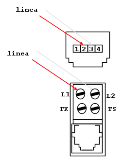

salve ragazzi mi servirebbe una mano sul cablaggio di una presa rj11 :oops:
Il doppino telecom arriva con un filo Blu e uno bianco. Ho preso una presa Bticino dove ci sono i connettori L1 e L2. Ora mi domandavo il doppino ha un verso oppure è indifferente collegare al morsetto L1 il blu o il bianco??

Messaggioda Foto Utentemarcot1004 » 21 lug 2017, 12:24
perfetto quindi il blu in L1 e il bianco in L2, ti volevo chiedere un ulteriore chiarimento. Accanto alla presa rj11 volevo montare una presa Rj45, mi chiedevo visto che in quella ci sono 8 cavi come si devono collegare??

Messaggioda Foto Utentemir » 21 lug 2017, 12:46
Sulla presa RJ45 il collegamento della linea telef. è sui pin 4 e 5 rispettivamente rosso e bianco.

Messaggioda Foto Utentemarcot1004 » 21 lug 2017, 12:56
Nono la RJ45 mi serve per poter collegare il PC con il cavo ethernet... Quindi all'estremità della presa devo attaccare un cavo Ethernet

Messaggioda Foto Utentegabrisav » 21 lug 2017, 13:17
Le prese dati RJ45 hanno stampigliato sopra i colori a cui fanno riferimento e dove si collegano i fili del cavo
Attenzione che troverai la posizione dei colori con due sistemi, il tipo A e il tipo B, tra i due sistemi cambia solo l'inversione della coppia arancio con la coppia verde.
L' adozione di un sistema o dell' altro è indifferente e non pregiudica il funzionamento, l'importante è rispettare i due sistemi su tutte e due le prese dati
