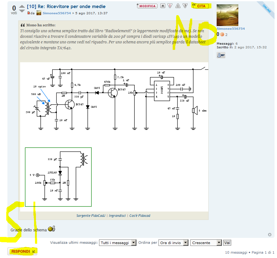

Simonee556754 ha scritto:Una domanda, non disponendo di cuffie ad alta impedenza, c'è qualcosa con cui potrei sostituirle?
Dal sito che ti ho linkato:
un auricolare ceramico ad alta impedenza (crystal earphone) costa decisamente molto meno e assicura risultati analoghi. Purtroppo non è in vendita nei negozi italiani, ma si può reperire su Internet a prezzi variabili.
Per esempio qui: https://www.ebay.it/itm/331900897927
Boiler
Foto Utenteboiler

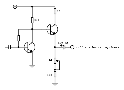

Messaggioda Foto UtenteMono » 5 ago 2017, 16:09
Non capisco a che ti possano servire le cuffie ad alta impedenza comunque un qualsiasi circuito integrato amplificatore le può sostituire. In alternativa puoi montare un transistor a collettore comune. Il trimmer lo devi regolare per trovare la giusta impedenza. In pratica regolalo finché il volume in cuffia non raggiunge il livello massimo

Messaggioda Foto Utenteboiler » 5 ago 2017, 16:20
Mono ha scritto:Non capisco a che ti possano servire le cuffie ad alta impedenza
A costruire qualcosa di funzionante!
Un ricevitore passivo ha tre componenti (oltre all'antenna e le cuffie): bobina, condensatore e diodo.
Se una persona non ha mai costruito nulla e dice di non saper distinguere bene i componenti, qualsiasi cosa contenente transistor, qualcosa da calibrare o peggio ancora IC è una difficoltà.
La probabilità che qualcosa sia connesso sbagliato cresce con il crescere del numero di componenti. Peggio ancora se sono polarizzati.
Se la prima cosa che uno costruisce non funziona o funziona solo dopo ore di debugging, a questa persona passa la voglia.

Messaggioda Foto Utenteboiler » 5 ago 2017, 16:26
Per esempio, mettendomi nei panni di un principiante:
- quale valore deve avere la resistenza a sinistra?
- quale valore deve avere il condensatore in entrata? (non sospettando dell'esistenza di diversi tipi ci metterei poi un elettrolitico di recupero)
- quali transistor prendo? (nota che sono magnanimo e faccio finta di sapere che quel simbolo è quello di un transistor :mrgreen: )
- come faccio a sapere quale piedino va dove?
Poi, senza chiedere perché è evidente, per i 9 V uso l'alimentatore di recupero di un vecchio modem. Peccato che sia in alternata.
Non ho niente contro quel circuito. Ed è effettivamente semplice, ma non per un principiante. Credo che con il passare degli anni e il crescere dell'esperienza ci si dimentichi di come fossimo agli inizi ;-)

Messaggioda Foto UtenteIlGuru » 5 ago 2017, 17:07
boiler ha scritto:La probabilità che qualcosa sia connesso sbagliato cresce con il crescere del numero di componenti.
Anche la connessione corretta dei componenti non è garanzia che l'aggeggio funzioni se non vengono disposti con criterio e se il tutto non viene cablato con gli opportuni accorgimenti.
