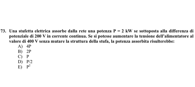

Messaggioda Foto Utentexsteven80x » 10 ago 2017, 11:36
Io credevo fosse la B (2P) invece Il libro da come risposta la A (4P)
Qualcuno sa spiegarmi perché?

[2] Re: POTENZA, TENSIONE e CORRENTE
Messaggioda Foto Utentelillo » 10 ago 2017, 11:47
perché la potenza aumenta con il quadrato della tensione.

Messaggioda Foto Utentelillo » 10 ago 2017, 11:58
Foto Utentexsteven80x ha scritto:Io credevo fosse la B (2P)
come sei giunto a questa conclusione?

Messaggioda Foto Utentexsteven80x » 10 ago 2017, 12:09
Conoscendo la legge di Ohm:
V = R * I
possiamo ricavare
R = V / I
I = V / R
La formula della potenza è:
P = V * I
da cui
I = P / V
e
V = P / I
da cui possiamo anche ricavare:
1. P = (R * I) * I = R I²
2. P = V * (V / R) = V² / R
Ora, abbiamo una potenza
P = 2kW
e una tensione
V = 200
Quindi sappiamo anche che la
I = 10A
I = P / V --> 2000 / 200 = 10 A
Se aumentiamo la tensione a 400 V avremo
P = V * I = 400 * 10 = 4000
Quindi P = 4kW
Ma non ho considerato la corrente.

Messaggioda Foto Utentelillo » 10 ago 2017, 12:18
Foto Utentexsteven80x ha scritto:Ma non ho considerato la corrente.
esatto.
tutto giusto quello che scrivi fino a questo conto:
Foto Utentexsteven80x ha scritto:P = V * I = 400 * 10 = 4000
i 10 A li hai calcolati quando la stufa era alimentata a 200 V.
ma ora la stufa la stai alimentando a 400 V, quindi la corrente salirà a 20 A.
potremmo vederla anche così:
P_1=\frac{V^2}{R}
se raddoppiamo la tensione diventa:
P_2=\frac{\left (2V  \right )^2}{R}\; \rightarrow \; P_2=4\frac{V^2}{R}\; \rightarrow \; P_2=4P_1

Messaggioda Foto Utentexsteven80x » 10 ago 2017, 12:36
Esattamente. Come immaginavo.
Grazie ;-)
