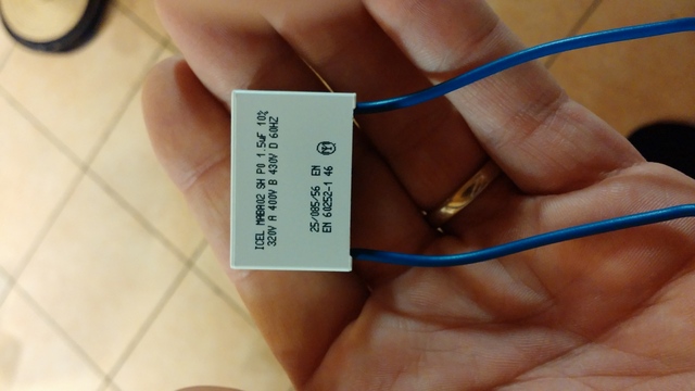

Il problema l'ho risolto, però non credo in modo molto corretto. Perché:
Ho sostituito il vecchio finder 26.01 con uno nuovo simile perché pensavo fosse lui la causa del malfunzionamento dell'impianto. Ma il problema non si è risolto.
Ho levato da due dei tre pulsanti le lampadine ad incandescenza (come Questa).
Il condensatore (dal tester risulta funzionante) l'ho lasciato collegato in parallelo alla bobina.
Tutto funzionava, allora ho preso il vecchio relè finDer 26.01 che aveva 3-4 anni di vita e l'ho ricollegato come prima e l'impianto funziona correttamente.
Mettiamo caso che non avrei potuto levare le lampadine dai pulsanti luminosi, cosa avrei dovuto fare?
(Ricordo che ho collegato il condensatore al multimetro e leggevo 4,3 nF (il condensatore è 4,5nF); quindi deduco che il condensatore funziona, giusto?)
Edit: l'impianto ha funzionato correttamente fino a una settimana fa. (Ed è per questo che non mi spiego perché di punto in bianco la bobina mi restava eccitata per quelle lampadine ad incandescenza che hanno 20 anni, come tutto l'impianto a parte il relè)

Le lampadine in questione dovrebbero essere al NEON, in ogni caso non è questa la causa del difetto.
Sicuro che la capacità misurata sia corretta?
Mi risulta quello consigliato da FINDER sia da 1,5uF, ma se il tuo riporta una diversa serigrafia...
si, penso sia corretto anche perché sul condensatore (simile al tuo) c'è scritto 4,5nF 230V

Riesci a misurare la tensione ai capi della bobina? Sul valore di capacità provo qualche dubbio, ad ogni modo se ha sempre funzionato...
Sicuro della funzionalità di tutti i pulsanti?

JAndrea ha scritto:Le lampadine in questione dovrebbero essere al NEON,..
Io toglierei il "dovrebbero" e direi che sono al neon ..
danielepower ha scritto:Ho levato da due dei tre pulsanti le lampadinead incandescenza(come Questa).
danielepower ha scritto:(Ricordo che ho collegato il condensatore al multimetro e leggevo 4,3 nF (il condensatore è 4,5nF); quindi deduco che il condensatore funziona, giusto?)
Sul valore misurato dal multimetro, entrano in gioco i cosidetti errori di misura,pertanto il valore ci può stare, ma è pur vero che non è detto che il condensatore sia efficiente, in quanto altri parametri potrebbero inficiarne il regolare funzionamento, quindi in questi casi e nel dubbio, considerato l'esiguo costo del condensatore, la "sostituzione in prova" è la miglior verifica da fare.
danielepower ha scritto:Mettiamo caso che non avrei potuto levare le lampadine dai pulsanti luminosi, cosa avrei dovuto fare?
Scollegarle, o eventualmente scollegare una alla volta i pulsanti e provare-verificare nel tempo il regolare funzionamento dell'impianto interessato.
OT. Tempo fa,mi capitò un simile difetto,e dopo svariate verifiche,venne fuori che il colpevole era uno dei pulsanti, che grazie alla gomma che rivestiva parte del pulsante (vecchia serie bt living),rimaneva in parte impegnato e in parte chiudeva il contatto; sostituito il pulsante, problema risolto. ;-)

JAndrea ha scritto:Riesci a misurare la tensione ai capi della bobina? Sul valore di capacità provo qualche dubbio, ad ogni modo se ha sempre funzionato...
Nell'impianto quando c'erano tutte le lampadine:
"Quando ronza ai capi della bobina(che si vede essere eccitata) misuro circa 70V." Quando premo il pulsante 230V. Quando non premo nessun pulsante se non ricordo male ci sono sempre circa 20V (dovrei provare perché non mi ricordo ma ora mi viene abbastanza difficile)
Comuqnue, se il problema provenisse da qualche pulsante non più funzionante perfettamente per l'età, il problema dovrebbe presentarsi ancHe ora che le lampadine al neon (grazie per avermi aperto un mondo) non sono presenti.
Ora che su tre pulsanti, solo uno è provvisto di lampadina, l'impianto funziona perfettamente (o almeno fino ad ora :lol: )
