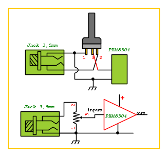

:-) Eh caro Foto UtenteGagge89, il collegamento corretto del potenziometro del volume purtroppo è quello che
ho indicato (e ribadito più volte :twisted: ) io (considerando come "schema di massima" un segnale monoaurale)
tant'è che ho corretto pure Foto Utentemir e infatti dopo ha postato il disegno giusto (post [9]), non ci sono alternative e infatti essendo il tuo circuito stereofonico occorrerebbe usare proprio un doppio potenziometro*...
c'è però la alternativa (che potrebbe risultare vantaggiosa) di usare due distinti potenziometri, uno per canale, e in tal modo si avrebbe anche la regolazione del bilanciamento tra i due canali stereo (ciò che sugli stereo hi-fi commerciali è indicato come "balance")... tuttavia potrebbe anche non servirti alcun potenziometro !
Quale è la sorgente del segnale che vuoi amplificare ? Se avesse essa stessa una regolazione del volume non servirebbe (anzi, risulterebbe controproducente, meno componenti ci sono e meno problemi si possono presentare a livello di affidabilità e rumore) interporre alcunché poiché il volume lo regoleresti direttamente da li...
* Se, nel caso, effettui una ricerca in proposito, potrai trovare dei potenziometri di dimensioni davvero ridottissime, ben più piccoli di quelli che mi pare tu stia considerando...

No,il cablaggio corretto è quello indicato nel topic [9], come già indicato da Foto Utenteclaudiocedrone che mi ha giustamente corretto il precedente.
[14] Re: Scelta potenziometro
Messaggioda Foto Utentesetteali » 23 ago 2017, 21:45
ti è già stato detto più volte come è il collegamento da effettuare.
Ti metto lo schema in fidocadj insieme al disegno che ti é stato fatto, questo per farti vedere come uno schema elettrico è molto più chiarificante e semplice da intuire, invece che di quei disegni di montaggio che hai messo te e che sinceramente non sono semplici da seguire.
Ti dico come la penso io: imparare a fare uno schema elettrico il meglio possibile e completo, è meglio di un circuito montato, anche se funzionante .

Grazie a tutti per le risposte e per gli schemi che mi avete fornito.
claudiocedrone ha scritto:tuttavia potrebbe anche non servirti alcun potenziometro !
Le origini del segnale hanno a loro volta un controllo del volume : sono il modulo Bluetooth Audio XS3868 ( con cui collego direttamente il cellulare e avviando su questo dei file audio vengono riprodotti dal modulo in quale ha dei PIN che collegati al GND fungono da VOL+ e VOL -) e un jack audio 3.5mm a cui collegherei sorgenti audio come per appunto un cellulare da cui anche in questo caso posso variare direttamente il volume.
Dato che utilizzerei o l'uno o l'altro ma mai in contemporanea, ho pensato d mettere L,R e GND del jack e del modulo bluetooth rispettivamente collegate a 2 a 2 nei pin di input dell'Amplificatore in modo che se inserito il jack ma bluetooth spento sull'ampli vada solo la musica arrivate dal jack, mentre se il jack resta vuoto mentre il bluetooth è alimentato allora all'ampli vada solo il segnale proveniente dal bluetooth.
Quindi direi che se bastano le regolazioni del modulo e da monte del jack l'utilizzo del potenziometro come enunci su potrebbe essere superfluo o anzi, peggio, dannoso?

:-) Oh, molto bene... come immaginavo non ti serve aggiungere alcun potenziometro :ok: , i controlli li hai tutti sulla sorgente; il potenziometro (doppio...) sarebbe solo una complicazione in più dato che come hai potuto vedere, non serve è non può essere usato per lo scopo che avevi immaginato inizialmente (variazione della tensione di alimentazione per ridurre volume e assorbimento del modulo);
tuttavia (spero) il thread ha avuto comunque la propria utilità in quanto hai potuto apprendere alcune nozioni che ti potranno sempre servire. O_/
P.s.
Gagge89 ha scritto: ...superfluo o anzi, peggio, dannoso?...
Superfluo di sicuro, dannoso mi pare un termine piuttosto eccessivo :-) ad ogni modo, come detto, ciò che non c'è non può guastarsi, rovinarsi, introdurre rumori etc.
