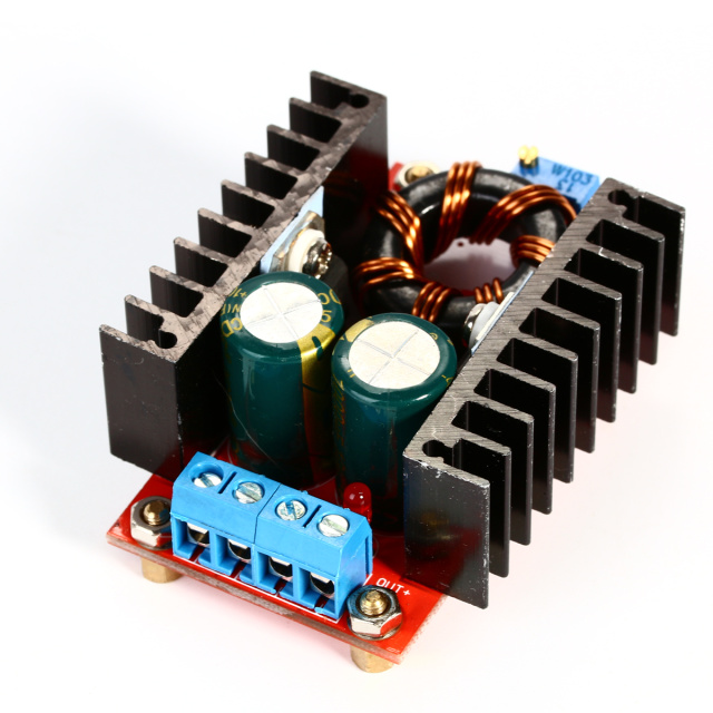

Messaggioda Foto UtenteBaro92 » 31 ago 2017, 20:49
Scusa una cosa marco438, ma per risposte più esaustive cosa intendi? la foto dell'alimentatore ok non è ottima,ma per stare dentro i 600x600 ho dovuto postarla così.
Credo poi che ognuno sia qui per informarsi, appassionarsi, confrontarsi aiutarsi, ma soprattutto per imparare! Tutto questo in maniera cortese e rispettosa, almeno per il mio tipo di persona, poi non so, magari funziona diversamente...
Riguardo tutti gli altri vi ringrazio per le risposte, a questo punto considerando tutto credo sia proprio la batteria.
Quello che però non ho ancora capito è il motivo della falsa partenza. Il modulo step up non penso che abbia bisogno di una corrente maggiore di quella che gestisce in condizioni di continuità, o mi sbaglio?
Comunque l'ho smontata e sono tre celle da 4.2 in serie.
Magari sapreste consigliarmi sul che batteria comprare? Grazie mille ragazzi

Messaggioda Foto Utentemir » 31 ago 2017, 21:14
Baro92 ha scritto:Scusa una cosa Foto Utentemarco438, ma ..
Foto UtenteBaro92, molto probabilmente Foto Utentemarco438 ha cercato di sottolineare la necessità di fornire informazioni più precise, relativamente ai dispositivi in utilizzo, o meglio le caratteristiche elettriche dei dispositivi stessi, per poter provare a determinare le grandezze in gioco e stimare una possibile condizione di lavoro, rendendo così più attendibili le risposte e abbordabile il thread per chi interviene, e tutto nell'interesse di chi posta il quesito. ;-)
Baro92 ha scritto:a questo punto considerando tutto credo sia proprio la batteria.
Se hai la possibilità, prova con una batteria di pari tensione e capacità uguale o superiore, ad esempio se ha disponibile una batteria di avviamento di uno scooter, puoi provare .. ;-)
Baro92 ha scritto:Quello che però non ho ancora capito è il motivo della falsa partenza.
A tal proposito ti ha già risposto Foto Utenterichiurci, ed io concordo, anche sull'acquisto della batteria, le caratterisitche dell'amplificatore sono determinanti.

richiurci ha scritto:Tantissimi circuiti hanno all'accensione un assorbimento maggiore, es per caricare gli elettrolitici...che magari sono nell'ampi e non nello step-up.
Ci sono anche nello step-up e si sarebbero visti se l'OP avesse messo un link al prodotto. :D
