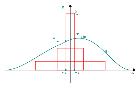

Ho fatto alcune prove prendendo in considerazione la definizione di distribuzione :
\lim_{n \to \infty} \int_{-\infty}^{+\infty}\delta_{n}(x)  \varphi(x)  dx = \varphi(0)
Essendo \delta_{n} una successione di funzioni tendente alla \delta.
( nel caso in figura ho usato la sequenza di rettangoli ma andrebbe bene anche una sequenza diversa )
\lim_{n \to \infty} \int_{-\infty}^{+\infty}\delta_{n}(x)  \min_{t \in [-\epsilon , +\epsilon]} \varphi(x)  dx \le \int_{-\infty}^{+\infty}\delta(x)  \varphi(x)  dx \le \lim_{n \to \infty} \int_{-\infty}^{+\infty}\delta_{n}(x)  \max_{t \in [-\epsilon , +\epsilon]} \varphi(x)  dx
A questo punto facendo tendere n \to \infty i valori \varphi_{max} e \varphi_{min}
tendono a \varphi(0) per cui l'integrale di sinistra e destra varrebbero
\varphi(0)  \int_{-\infty}^{+\infty}\delta(x)  dx da cui deriverebbe che :
\int_{-\infty}^{+\infty}\delta(x) dx = 1
Infatti :
\lim_{n \to \infty} \varphi_{min}(n) \int_{-\infty}^{+\infty}\delta_{n}(x)  dx \le \int_{-\infty}^{+\infty}\delta(x)  \varphi(x)  dx \le \lim_{n \to \infty} \varphi_{max}(n) \int_{-\infty}^{+\infty}\delta_{n}(x)  dx
Per cui risulta :
\varphi ( 0 ) \int_{-\infty}^{+\infty}\delta(x)  dx \le \int_{-\infty}^{+\infty}\delta(x)  \varphi(x)  dx \le \varphi ( 0 ) \int_{-\infty}^{+\infty}\delta(x)  dx
Cioè :
\int_{-\infty}^{+\infty}\delta(x)  \varphi(x)  dx = \varphi ( 0 ) \int_{-\infty}^{+\infty}\delta(x)  dx
Ma per definizione :
Da cui per il confronto non può essere che :
Secondo voi la dimostrazione è formalmente corretta oppure sfugge qualcosa ? :roll:
