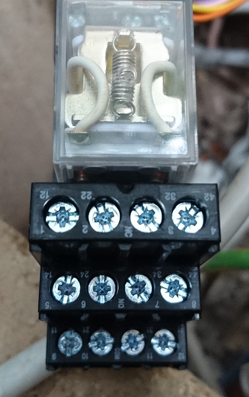

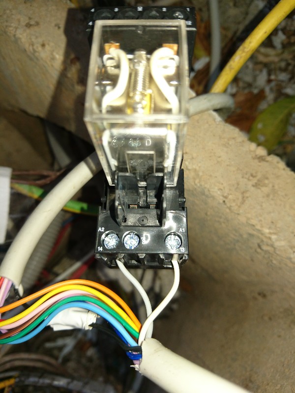

Ho cambiato la bobina della serratura elettrica (che si era squagliata) e ora quella funziona.
Ho comprato un altro relè monostabile ac e uno zoccolo (in foto).
Da quello che ho capito i fili "lock+" e "lock-" che escono dall'unità esterna del videocitofono devo inserirli in A1 e A2; ma i due fili (in parallelo con il pulsante) dove devo inserirli in questa giungla di zoccolo??? :D

Messaggioda Foto Utenteelettroigor » 1 set 2017, 17:10
devi mostrare la parte laterale dove sono riportati i contatti.

Come giustamente, scritto da Foto Utenteelettroigor, occorre conoscere la versione del relè per avere la corrispondenza dei collegamenti numeri-zoccolo.

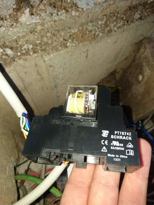

Per lo zoccolo ... potrebbe anche dipendere dal relè usato ... nel senso che lo zoccolo ha una matrice di contatti e bisognerà vedere quali (e come) sono usati dal relè.
Dai Foto Utentegazonga; visto che hai già fatto 90 (e siamo in bassissima tensione ... :twisted: ); prima di chiamare l'installatore, fai delle belle foto che vediamo se riusciamo a capire dove ficcare sti 4 fili !

Oops, non avevo visto che sullo zoccolo c'è stampigliato qualcosa ....
Allora, se i 2 fili bianchi che hai collegato su 13 e 14 sono l'uscita del citofono, ok va bene così.
Gli altri 2 fili (che vanno al pulsante) li puoi collegare su 5 e 9 (nella speranza che i 2 doppi contatti siano sui lati dello zoccolo.

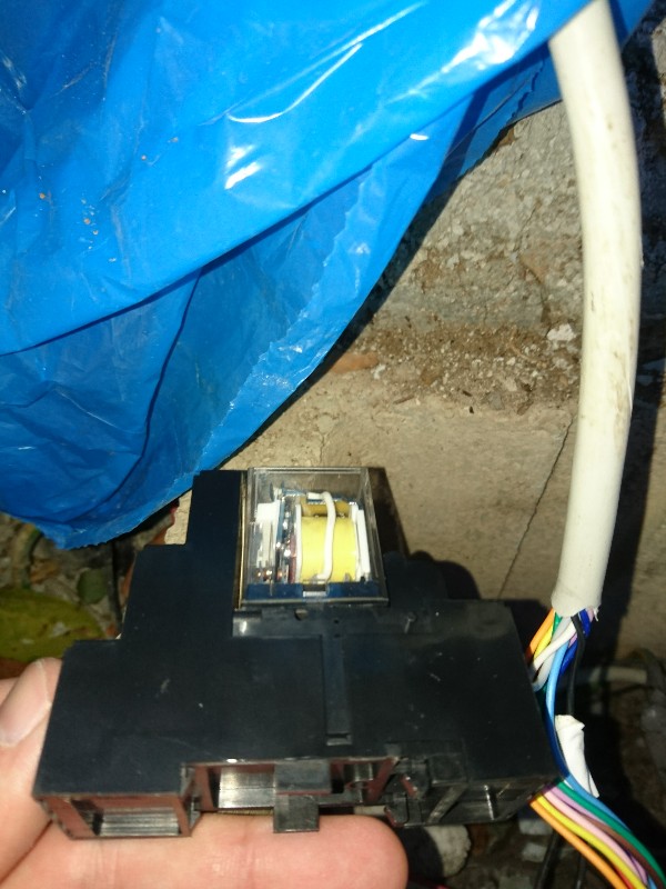

Vi allego qualche foto del relè e dello zoccolo, sperando di riuscire finalmente a ficcare sti benedetti 4 fili una volta per tutte!
