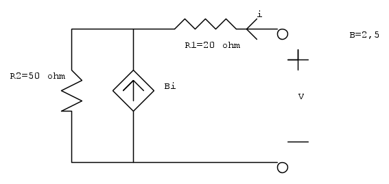

salve a tutti, ho un problema con questo esercizio. L'esercizio chiede di calcolare la resistenza equivalente ai morsetti. Ho letto che in casi come questo bisogna attaccare ai morsetti un generatore di tensione o di corrente con valore arbitrario (preferibilmente 1). Se aggiungi un generatore di tensione, devi calcolare la corrente, viceversa devi calcolare la tensione. Infine si può calcolare la Req semplicemente con la legge di Ohm.
Mi sembrava tutto chiaro, finché non ho provato a risolvere questo circuito.
Nel caso in cui aggiungo un generatore di corrente, ottengo Req=195 ohm. Nel caso in cui aggiungo un generatore di tensione, ottengo Req=23,5 ohm. Insomma ottengo due risultati diversi... ovvero ho sbagliato qualcosa... sapreste aiutarmi?

Allora questo è il circuito, ho già inserito tutti i dati del problema, devo ricavare la Req ai morsetti.
Se tra i due morsetti inserisco un generatore di corrente del valore j=1, con Kirchhoff ottengo questo sistema:
\left\{\begin{matrix}i_{2}+Bi+i=0
 &  &  & \\  i=j=1
 &  &  & \\-v_{2}+v_{1}-v=0
\end{matrix}\right.
v=195V
\rightarrow Req=\frac{v}{j}=195 ohm
Se invece tra i due morsetti inserisco un generatore di tensione del valore v=1, con Kirchhoff ottengo questo sistema:
\left\{\begin{matrix}i+Bi+i_{2}=0
 &  &  & \\  i=i_{v}
 &  &  & \\v_{2}-v_{1}+v=0
\end{matrix}\right.
i=0,046 A
\rightarrow Req=\frac{v}{i}=23,5 ohm
le due resistenze dovrebbero essere uguali, ma non lo sono, sapreste dirmi cosa sbaglio?
grazie ancora

Messaggioda Foto Utentegac » 3 set 2017, 13:17
Deve esserci qualche errore di calcolo nel secondo svolgimento. Ho ottenuto una corrente I =\frac{V_p}{R_1 + (B+1)R_2} = 5.13 \; \text{mA} e una resistenza R = 195 \; \Omega

Messaggioda Foto Utentemarymarymary » 3 set 2017, 13:31
Grazie mille :D
Ora mi trovo anche io, credevo di aver commesso qualche errore nel procedimento, e cercavo materiale per capire cos'era che non andava, senza pensare che avrei potuto aver sbagliato i conti xD Ora so che questo tipo di esercizio si svolge così :D Grazie ancora a tutti :D :D :D :D
