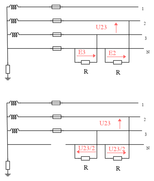

Messaggioda Foto UtenteJack82 » 3 set 2017, 20:37
attilio ha scritto:questo vale quando a valle hai circuiti alimentati fase/neutro
Ma, se per qualsiasi motivo viene a mancare una delle tre fasi non ricadiamo nel caso di utenze monofase (alimentate da fasi diverse) per cui il neutro è meglio non proteggerlo singolarmente con il fusibile?
Comunque, per tirare le somme, amettendo che non ci siano vincoli normativi, con un carico come quello descritto (tre resistenze non equilibrate protette ciascuna con un fusibile) mettereste o meno il fusibile sul neutro?
Io propenderei per il no per i motivi che ho scritto nel primo post...
Grazie a tutti

Messaggioda Foto Utenteadmin » 3 set 2017, 23:19
Fondamenti di sicurezza elettrica - Vito Carrescia ha scritto:Il conduttore di neutro nei circuiti quadripolari non deve essere protetto con un fusibile. A seguito dell'intervento del fusibile sul conduttore di neutro gli apparecchi si trovano alimentati ad una tensione diversa da quella stellata. Se è necessario proteggere il conduttore di neutro, occorre pertanto impiegare un interruttore quadripolare con quattro poli protetti
La ragione è indicata, ad esempio, in questi schemi

Messaggioda Foto Utenteadmin » 3 set 2017, 23:46
Ok, ma probabilmente è un'informazione che potrebbe essere utile a Foto UtenteJack82 che, invece di aprire un nuovo topic, come avrebbe dovuto fare, ha riattivato il topic con un titolo che aveva attinenza con il suo dilemma, probabilmente senza leggere il messaggio di apertura di Foto Utenteeddy ;-)
