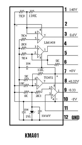

Cortesi amici del forum, ho un oscilloscopio , il quale presenta una distorsione sull' immagine che ogni tanto scompare per poi riapparire. Dopo parecchie ore di analisi con frequenzimetro e generatore di segnale ho finalmente capito che tale disturbo proviene dal circuito di alimentazione il quale fornisce una tensione di 8V e in piu' una frequenza di circa 1500Hz. Ho interrotto la pista degli 8V ed ho iniettato dall'esterno con un alimentatore gli stessi 8V e quindi tutto fila liscio il disturbo scompare.. Vi faccio presente che ho provato con una 40ina di condensatori a diverse capacita, collegandoli tra gli 8V e massa ma il problema non scompare.
Adesso vorrei chiedervi alla luce di quanto esposto, quali tecniche utilizzare per sopprimere totalmente il segnale a frequenza che disturba l'immagine.

L'oscilloscopio e' analogico. Il problema in origine e che non stabilizzava le tensioni di 140v, 10v , 8V e -8V
Sono arrivato su l'IC che regola queste tensioni. Si tratta di un circuito integrato ibrido e non lo si trova in commercio. L'ho smontato dal circuito, ho rimosso la vernice nera ed ho effettuato delle saldature e gli ho anche dato una scaldatina con il cannello. Ok , adesso stabilizza le tensioni . Ma quando l'oscilloscopio si riscalda compare il segnale di cui sopra e distorce l'immagine.
In sostanza bisogna disaccoppiare le due componenti . Ovviamente voglio bloccare l'alternata.

1500Hz non credo sia la frequenza di switching del circuito, potrebbe invece essere una instabilita` del sistema di controllo.

Sono partito dall'ipotesi che l'alimentatore sia di tipo a commutazione. Se questo è vero, allora il rumore a 1500Hz non è un residuo della frequenza di commutazione, di solito a frequenza piu elevata e che si potrebbe ridurre con un condensatore, ma è una instabilità dell'anello di retroazione che controlla il circuito. Per togliere il rumore bisogna stabilizzare il guadagno di anello del sistema. Credo sia più facile mettere un alimentatore esterno a 8V.

C'è questa interessante discussione su diyaudio di gente che ha lo stesso problema con questo circuito ibrido:
Kenwood Hybrid IC KMA01
In pratica questo è lo schema:
KMA01
