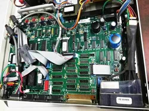

Ciao ragazzi, chi mi aiuta? Ho dei transistor con sigla 2n 3904 830 ... ma trovo solo i 2n3904, sono la stessa cosa? Sono montati su una scheda che comanda 2 motori stepper, possibile fungano da finali di potenza?.. Un eventuale malfunzionamento che effetti darebbe?

la sigla è 2N 3904 , è un transistor con 200mA massimi di IC.
Senz'altro il motore non girerà sia che sia in corto che sia aperto.
Se lo togli dal circuito riesci a controllarlo con il provadiodi.
Alex

Ce ne sono 2 su ogni uscita... i motori girano male, come se saltassero dei passi, inoltre, invece di girare simultaneamente in senso orario, si alternano, uno gira in senso orario e uno al contrario, poi si danno il cambio..
Possibile che i transistor siano malfunzionanti?

Prima di tutto sarebbe utile vedere la scheda e tutti suoi componenti (una bella foto).
Poi, come gia' ti hanno detto, smonta i transistor e provali con il provadiodi.

E' molto improbabile che un transistor dia problemi del genere, di solito o va o non va. Molto più probabile che il problema sia altrove

I server esterni non sono ammessi; usa il comando "invia allegato. Questa volta ho provveduto io.

dalla foto , mi pare di vedere 4 begli integrati che mi sembrano più idonei per comandare dei motori stepper.
Guarda le sigle e facci sapere se hai misurato i 2N e come li hai trovati e dove sono come posizione sulla scheda.
Alex

Niente da fare, al momento non mi danno il permesso di smontare la scheda per fare delle prove..
