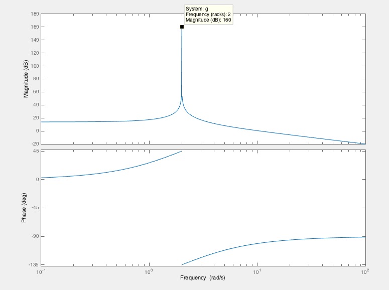

Nel caso della G(s) che ho postato, andando a calcolare il modulo alla pulsazione \omega_x =
 2, questo viene infinito in quanto il denominatore si annulla. Questo vuol dire che la mia uscita diverge ad infinito? Facendo il diagramma di bode della G(j\omega_x) a quella pulsazione ho nel modulo un picco di risonaza e nella fase un salto. Lo allego.

Messaggioda Foto Utentefaberz » 19 set 2017, 9:51
Allora hai trovato proprio la sinusoide bastarda, che fa risuonare il tuo sistema facendo divergere l'uscita e rendendolo instabile. Quindi non è calcolabile l'uscita (diverge). Puoi facilmente verificarlo con una simulazione Simulink.

[7] Re: Risposta a regime ad un segnale sinusoidale
Messaggioda Foto Utentenics992 » 19 set 2017, 9:55
Di fatti immaginavo fosse questo il ragionamento e la bastardata è del prof :D
Un'ultima cosa, siccome dovrei anche disegnare eventualmente l'uscita a regime sinusoidale in maniera approssimativa, come dovrei ragionare nel caso in cui, come questo, diverge, e nel caso in cui invece ho un valore finito sia per il modulo che per la fase?

[8] Re: Risposta a regime ad un segnale sinusoidale
Messaggioda Foto Utentefaberz » 19 set 2017, 9:57
Nel caso in cui diverga l'uscita, questa avrà l'andamento di una sinusoide la cui ampiezza aumenta molto velocemente fino a diventare "infinita".
Nel caso in cui non diverga, disegni una semplice sinusoide sfasata rispetto all'ingresso e con l'ampiezza variata.
