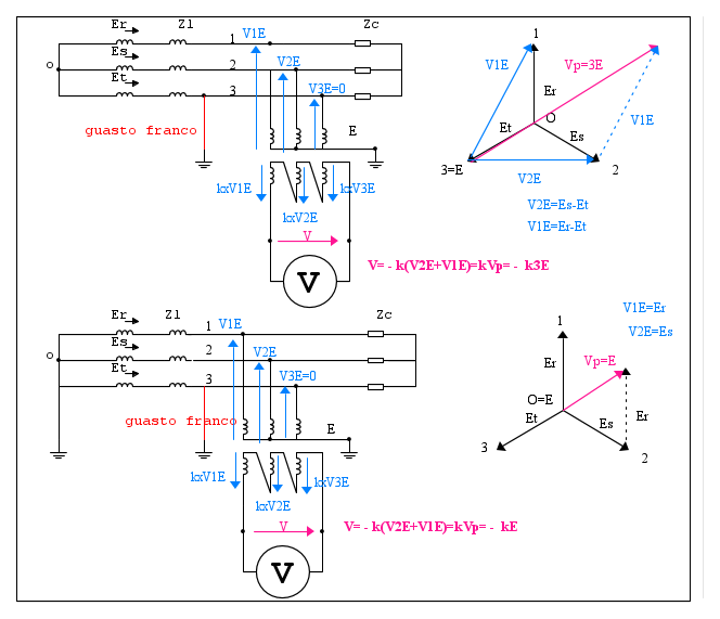

un'ultima cosa.. leggendo questa discussione
viewtopic.php?t=54841
secondo me è sbagliato il commento finale [7] nel senso che la tensione omopolare misurata dal triangolo aperto nel caso di neutro francamente a terra è sempre zero corretto?

No, questa volta è sbagliato quello che dici.
La tensione della fase va a terra va a zero quindi non bilancia più le altre due, i ragionamenti fatti nel posto sono corretti.

Foto Utenteblusol ti ha già risposto.
Ad ogni modo questa è la situazione nei due casi

Grazie per le risposte e per il disegno esplicativo ma sono duro a capire :oops:
Con neutro isolato capisco che il potenziale del terreno si porta ad esser uguale al potenziale 3 quindi la tensione V3E=0 infatti anche dal disegno del triangolo delle tensioni dato che il vertice 3 coincide con il punto E sarebbe anche impossibile disegnare un vettore con ampiezza diversa da 0 (V3E=0)
Nel caso di neutro francamente a terra essendo il centro stella vincolato al potenziale del terreno il potenziale del terreno rimane vincolato al centro del triangolo equilatero delle tensioni quindi 0=E in questo caso se dovessi disegnare un vettore della tensione verso terra della fase 3 V3E risulta pari alla tensione Et dopotutto per chiudere la maglia se la tensione VE0=O per forza dovrà essere
Et-V3E+V0E=0 --> V3E=Et
dove sbaglio?
grazie mille!

Scusa ma che maglia hai preso?
Devi considerare anche l'impedenza Z1 o sbaglio?
Et-Z1*Ig=0

ah ok, scusa.. consideravo la linea ideale senza impedenza da lì l'errore. Però graficamente dal punto 3 al punto E che è poi la tensione della fase sana rispetto a terra coincide con il vettore Et ..

dal disegno dovrei come annullare la tensione e andar a far coincidere il punto 3 al punto 0 per esser chiaro credo... comunque l'equazione alla maglia è corretta come mi avete detto.. sbagliavo a non considerare l'impedenza da li non mi tornava

Certo con guasto a terra con neutro a terra il disegno nel punto di guasto è senza Et, ci sono solo Er e Es.
Considera che la differenza sostanziale tra neutro isolato e a terra, è la corrente di guasto.
Con neutro isolato se prendi quella maglia usata precedentemente per il neutro a terra, vedrai che la corrente è sostanzialmente nulla perché non c'è un punto dove richiudersi (ad eccezione delle capacità che però qua normalmente vengono trascurate) e ti ritrovi la spiegazione del spostamente del centro stella in -Et.
