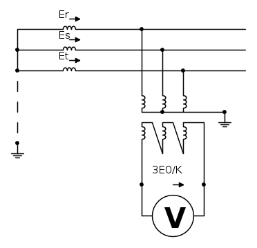

Mi viene chiesto di ricavare che differenza c'è tra la lettura del voltmetro in una linea con neutro isolato e in una linea con neutro francamente a terra, nel caso di guasto franco a terra di una delle tre fasi.
tensione nominale primaria \frac{20000}{sqrt(3)} e tensione nominale secondaria \frac{100}{3}
(non ricordo come si fa la radice)
non dovrebbe essere difficile, ma sto impazzendo per cercare una soluzione #-o

Una strana richiesta, comunque se particolarizzi lo schema per le due diverse condizioni, la risposta sarà semplice, ma dov'è il neutro che non lo vedo?
Non capisco poì quel 3E0/K. :roll:

Voleva essere un \frac{3*E0}{K}
con E0 ho voluto indicare la tensione omopolare che per definizione è la somma vettoriale:
E0=\frac{E'r+E's+E't}{3}
(E'r,E's e E't sono le tensioni che si hanno tra il centro stella "o" ed i punti in corrispondenza del quale sto misurando la tensione)
K è una costante maggiore di 1
Ma da ora la lettura del voltmetro la indicherò con V, per comodità.

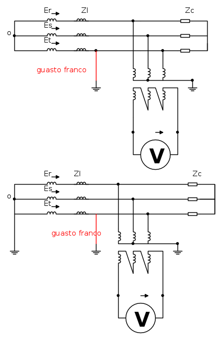

Comunque se rappresento i due casi esplicitamente,ipotizzando che:
1) il carico a valle può essere rappresentato da tre impedenze serie Zc
2)la linea può essere rappresentata da tre impedenze serie Zl
3)il guasto venga a verificarsi alla fine della linea, prima dell'ipotetico carico
ottengo questo:
Ora se i miei ragionamenti fatti fino ad ora sono corretti, avrò che la lettura del voltmetro sarà in entrambi i casi
V=\frac{E'r+E's+0}{K}
e come faccio a dimostrare che nei due casi i valori assunti da E'r ed E's sono diversi???? #-o #-o #-o

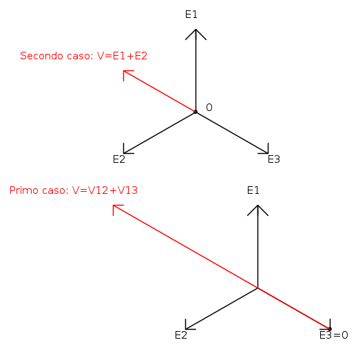

Messaggioda Foto UtenteRenzoDF » 2 nov 2014, 16:35
Ora, lasciando per il momento l'analisi rigorosa, idraulicamente parlando, io vedrei il problema nella determinazione della "posizione" della terra rispetto ai conduttori di fase 1 e 2 sul diagramme fasoriale, nelle due diverse condizioni; in questo modo sarebbero note le tensioni applicate alle prime due fasi del TV e di conseguenza sarebbero note le due tensioni ai morsetti secondari.

mmmm.... beh si sono d'accordo con te. Ma come ricavo la "posizione" della terra rispetto ai conduttori 1 e 2?
Nel caso di neutro francamente a terra, il secondo, in maniera molto approssimata posso immaginare che la tensione che legge il voltmetro sia data dalla somma di due tensioni uguali in modulo e sfasate di 120°.
Ma nel primo caso?!

Messaggioda Foto UtenteRenzoDF » 2 nov 2014, 18:42
MrCannelloni ha scritto: ... Nel caso di neutro francamente a terra, il secondo, in maniera molto approssimata posso immaginare che la tensione che legge il voltmetro sia data dalla somma di due tensioni uguali in modulo e sfasate di 120°.
Quali tensioni? ... ce ne sono tante sfasate di 120°.
MrCannelloni ha scritto: ... Ma nel primo caso?!
Nel primo caso la terra viene ad coincidere con la terza fase, annullando la tensione sulla terza fase del TV e portando le rimanenti due ad essere sottoposte alla tensioni V13 e alla V23 senza perturbare il regime del sistema, no?
[7] Re: calcolo lettura TV
Messaggioda Foto UtenteMrCannelloni » 2 nov 2014, 19:24
RenzoDF ha scritto:Quali tensioni? ... ce ne sono tante sfasate di 120°.
Intendevo E1 ed E2.
RenzoDF ha scritto:Nel primo caso la terra viene ad coincidere con la terza fase, annullando la tensione sulla terza fase del TV e portando le rimanenti due ad essere sottoposte alla tensioni V13 e alla V23 senza perturbare il regime del sistema, no?
si è giusto e non era difficile. A volte sembra mi afferrino attacchi di alzheimer.
Volendo rappresentare la soluzione con dei diagrammi vettoriali, verrebbe una cosa simile:
In definitiva nel caso di neutro isolato, quando si verifica un guasto monofase, il voltmetro legge un valore che è pari tre volte quello che leggerebbe, nel caso di neutro francamente connesso a terra.
