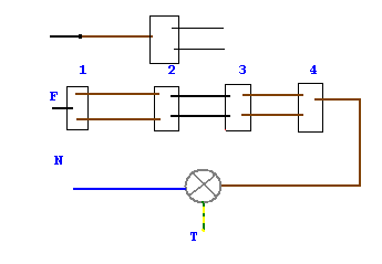

[12] Re: punto luce con deviatore e invertitore
Messaggioda Foto Utentemir » 6 apr 2009, 22:38
Dunque se devi eliminare il secondo invertitore dovrai semplicemente ponticellare i suoi collegamenti cosi come sono, lasciando il frutto come scatola di derivazione per eventuali controlli, mentrese dovrai eliminare il primo deviatore portandolo al posto del primo invertitore si dovrà semplicemente collegare il devio al posto dell'invertiotre utilizzando, i cavi che hai già, cioè i due marroni che vanno verso il secondo (ex) inveritore ed uno dei marroni che viene dal devio diverrà il centrale del nuovo deviatore collegato amonte con il nero

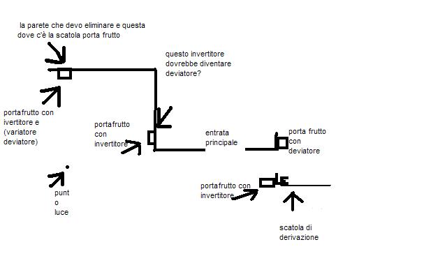

[14] Re: punto luce con deviatore e invertitore
Messaggioda Foto Utentelorenzo10 » 7 apr 2009, 6:50
vi mando in allegato uno schema del salone
allegato l'imaggine del salone
schema salone con punto luce invertito.JPG (19.24 KiB) Osservato 5862 volte
Messaggi: 29
Iscritto il: 9 giu 2008, 16:26
[15] Re: punto luce con deviatore e invertitore
Messaggioda Foto Utentemir » 7 apr 2009, 8:52
Esatto l'invertitore che hai indicato dovrà diventare un deviatore, avrai così un impianto del tipo: deviatore -invertitore-deviatore, come lo schema illustrato:
http://www.aspeterpan.com/survival/elett104.htm
giustamente da quest'ultimo dovrai avere disponibile il collegamento che porterà la fase alla lampada, che dovrebbe essere disponibile nella scatola dell'invertitore+deviatore che andrai ad eliminare, quindi o si riporta detto collegamento verso il nuovo deviatore o si provvede a trovare il colegamento del punto luce per portarci la fase proveniente dal nuovo devio.

[18] Re: punto luce con deviatore e invertitore
Messaggioda Foto Utentemir » 7 apr 2009, 19:08
quindi il grigio del deviatore/variatore è il filo che porta la fase al punto luce, e sarà quello che diverrà il centrale del nuovo deviatore :D
