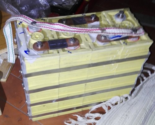

In questi ultimi mesi ho trascurato un po' le operazioni di controllo, necessarie su un'auto ormai "vecchiotta" che non aveva i sistemi avanzati di monitoraggio che hanno le auto elettriche moderne.
Ho scritto anche un articolo sul bilanciamento delle celle... avessi pensato a FARLO :mrgreen:
Insomma.... mica si deve parlare solo dei successi, e quindi aggiorno il 3d con la pessima notizia che una delle 72 celle mi ha lasciato... o meglio credo di averla di fatto uccisa io :cry:
Da una parte lavorare mi piace, dall'altra l'idea di dover tirar giù il cassone batterie mi fa star male... l'auto è già sul "richiponte" ma ci metterò un bel po':
Sarà interessante esaminare la cella in questione, sembra sia andata in corto secco tant'è che non ha nemmeno impedito il ritorno a casa.
Ma se ha retto un centinaio di A da "carico" invece che da generatore mi aspetto un bel buco da fusione da un polo all'altro.

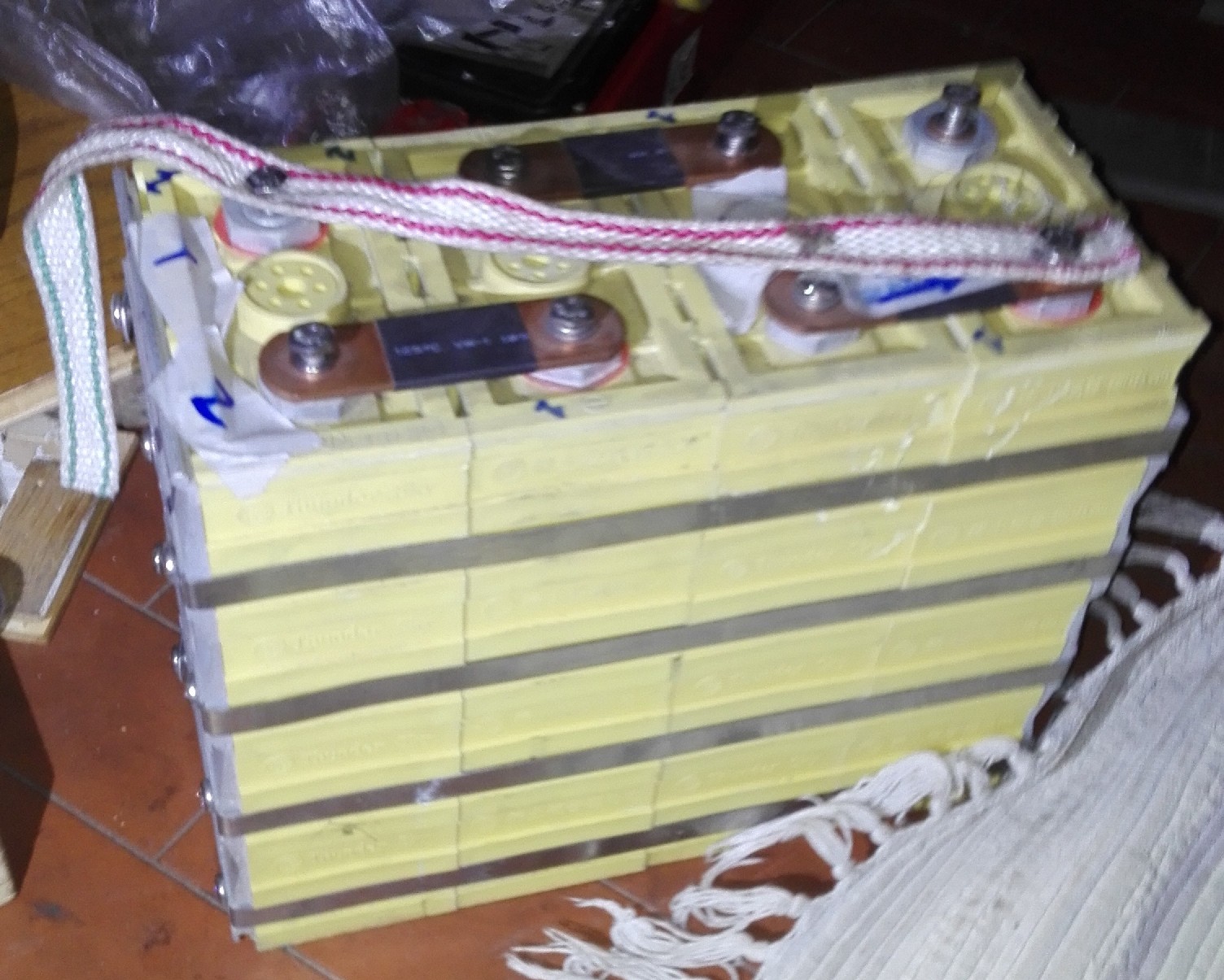

sono curioso anch'io anche se in rete ci sono già foto di celle aperte ;-)
Credo sia proprio morta, 0V spaccati e anche dopo qualche ora di ricarica a 2A è rimasta a 0...un corto perfetto!
Per quanto ne so le celle litio non contengono elementi tossici, quindi credo che prima di portarla all'isola ecologica proverò ad aprirla, operazione delicata ma non impossibile

Un esperto mi ha risposto che sono paragonabili a benzene o acetone, quindi tossiche a contatto e fortemente infiammabili.
Ha consigliato di portarla A 0V prima di aprirla, tenendo un aresistenza tra i poli per evitare l aformazione di cariche superficiali.
Vengono fuori i sacchetti che compongono la cella, che comunque è contenuta in una "vasca" di materiale plastico (l'involucro giallo caratteristico di queste celle) che evita fuoriuscite accidentali di liquido.

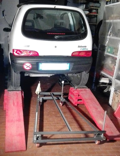

Messaggioda Foto Utenterichiurci » 4 ott 2017, 20:20
Prima devo tirar giù il cassone batterie, e non è banale. Oggi l'ho svincolato dall'auto, nei prossimi giorni lo abbasso e estraggo il cadavere. Nel frattempo ricarica lenta e magari test in scarica della cella nuova e di qualcuna delle vecchie, per verificarne le prestazioni dopo quasi 5 anni e 55000 km

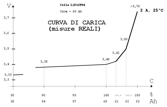

Ho finito di caricare la cella nuova, ha accettato in ricarica 32Ah abbondanti, quindi era carica circa al 50%.
Avevo già inserito alcuni grafici nel primo articolo sulle batterie:
http://www.electroyou.it/richiurci/wiki ... o-lifeypo4
Ecco il grafico più preciso con carica lenta (2a cioè circa C/30):
Conferma ulteriormente il fatto che andare sopra i 3,4V è pericoloso e permette di guadagnare solo il 2% circa di autonomia

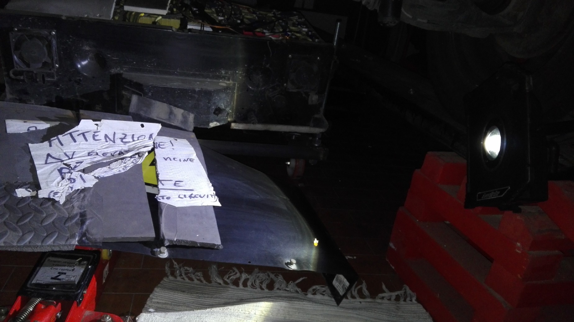

Avanzamento lavori...
Nella disavventura una nota positiva c'è: la cella defunta era in posizione favorevole, sono riuscito a inclinare il cassone inferiore e estrarla senza dover scollegare e sfilare i 72 cavi di monitoraggio portati nel cassone anteriore.
In foto il cassone abbassato.
Sulla destra un bellissimo faretto LED, ne ho preso 2 in svendita a 9 € al Carrefour, sapevo che sarebbero risultati comodi :mrgreen:
Ho rinunciato all'idea di estrarre, oltre la danneggiata, 4 celle "significative" del cassone, ho estratto le 3 celle vincolate a quella rotta e testerò queste, dopo 55000 km è comunque significativo.
La cella defunta è quella a destra, nessun gonfiore o segno evidente all'esterno
