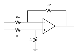

Giusto per una nota "folkloristica": se vuoi usare un operazionale per ottenere un amplificatore differenziale, ovvero tale da avere funzione di trasferimento
, puoi progettare ad esempio un circuito come questo:
Qui, il guadagno differenziale è

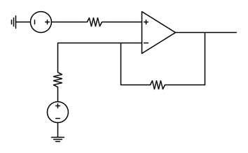

Se lo usi così:
Ottieni, stando al modello ideale (sii buono, è tardi e fare i calcoli a mente è pesante

Una delle applicazioni dell'amplificatore operazionale e` di calcolare la differenza fra due tensioni, dando una tensione di uscita pari alla differenza delle due tensioni, con il circuito che ti e` stato mostrato qualche messaggio fa. In questo caso si parla di amplificatore differenziale.
Ora arriva il terzo incomodo che incasina un po' la terminologia. Un amplificatore differenziale puo` anche essere fatto senza usare un operazionale, ci sono dei circuiti che fanno la differenza fra due tensioni senza usare un operazionale. Ad esempio questo circuito e` un amplificatore differenziale, che amplifica la differenza V1-V2 per un coefficiente che qui non interessa.
Quest'ultimo circuito lo chiamo stadio differenziale, perche' e` un circuito ad un solo stadio. Accidentalmente questo e` anche il primo stadio di un amplificatore operazionale, ma questo non e` indispensabile, gli operazionali dei primordi non avevano gli ingressi differenziali.
Quindi: amplificatore operazionale e` un componente che serve a fare operazioni varie, amplificatore differenziale e` solitamente un operazionale configurato per calcolare con accuratezza la differenza di due tensioni, infine stadio differenziale e` un circuito in cui due transistori "calcolano" la differenza fra due tensioni.
