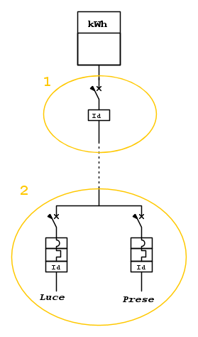

Messaggioda Foto Utentebasilico » 20 ott 2017, 21:23
Chiedo aiuto
Qualche mese fa ho sostituito i vecchi magnetotermici ( c'erano col vecchio proprietario) in quanto schiacciando il tastino di test non succedeva niente.
Ora i due magnetotermici sono a protezione una per le prese e l'altro per i lampadari
nel frattempo nella scala si è anche aggiunto un salvavita per ogni appartamento.
ora la cosa strana è che se si verifica un corto sui lampadari salta il magnetotermico dei lampadari e basta se invece si verifica un corto sulle prese saltano tutti e due + quello nella scala .
Come mai?
grazie

Vediamo di fare un po' di chiarezza magari non mi sono espresso nel modo corretto
premessa il contatore Enel non è in casa ma nella scala
Detto questo dai contatori Enel personali nella scala sono stati aggiunti (io non ero ancora proprietario) ) dei differenziali (prima l'ho chiamato salvavita ma magari sbaglio e non ha il tastino di reset) mentre in casa ci sono due magnetotermici con funzione differenziale e hanno il tastino di reset per cercare di essere chiari
Per rispondere alla tua domanda Attilio si il lampadario che ho in sala ha fatto un corto facendo scattare il solo magnetotermico differenziale delle luci lasciando acceso l'altro cioe quello delle prese elettriche e non facendo scattare quello posto nella scala
Tempo fa invece mi era successo che il corto fosse sulle prese ed in questo caso i due magnetotermici differenziali sono saltati facendo saltare anche quello posto nella scala.
Quindi il come mai cosa è perché se il corto c'è sui lampadari scatta il solo magnetotermico delle luci e nient'altro mentre se il corto è sulle prese saltano tutti e due i magnetotermici + quello nella scala? Forse il magnetotermico differenziale delle prese non è adatto?
Spero di essermi spiegato
Foto Utentebasilico
51 1 5
Messaggi: 168
Iscritto il: 23 nov 2006, 1:49

E' probabile che nel lampadario l'intervento sia stato quello differenziale e pertanto ha interessato solamente il magnetotermico differenziale luci, mentre nel caso della linea prese l'evento sia stato un cortocircuito franco pertanto ha interessato la protezione magnetotermica sia del differenziale magnetotermico linea prese che la protezione magnetotermica a monte nel vano scale.
[6] Re: impianto elettrico con magnetotermici
Messaggioda Foto Utenteattilio » 21 ott 2017, 20:42
potrebbe essere che il primo guasto sul lampadario sia stato un cortocircuito e quindi sia intervenuto solo il magnetotermico relativo che probabilmente è un 10A e potrebbe essere che l'interruttore nella scala che potrebbe essere magnetotermico differenziale sia ad esempio da 25A e anche se non è detto magari il 10A c'è l'ha fatta a fare selettività, magari semplicemente perché è stato più veloce
potrebbe essere che il secondo guasto sulle prese sia stata una dispersione e che quindi oltre all'interruttore delle prese potrebbe essere che quello nella scala potrebbe essere differenziale con medesima Idn e quindi facilmente siano scattati entrambi perché posti in cascata (l'uno sull'altro)

Se gli interruttori delle scale sotto i contatori non hanno il tasto T di test, sono solo magnetotermici e non anche differenziali; se invece sono anche differenziali (col tasto T), allora idealmente dovrebbero avere anche un simbolo S, a indicare che sono selettivi (e dovrebbero essere anche da 300 o più mA, non da 30 mA come in casa): se no, non sarebbe garantito il loro non intervento quando per un guasto locale scattano quelli in casa.

Messaggioda Foto Utentemir » 22 ott 2017, 12:10
Franco012 ha scritto:non ho ancora capito quale sia la configurazione generale dell'impianto.
:-k ..se non ho capito male,da [4] credo che la situazione sia questa:
1 -
basilico ha scritto:..dai contatori Enel personali nella scala sono stati aggiunti (io non ero ancora proprietario) ) dei differenziali ..
2 -
basilico ha scritto:.. mentre in casa ci sono due magnetotermici con funzione differenziale e hanno il tastino di reset per ..
