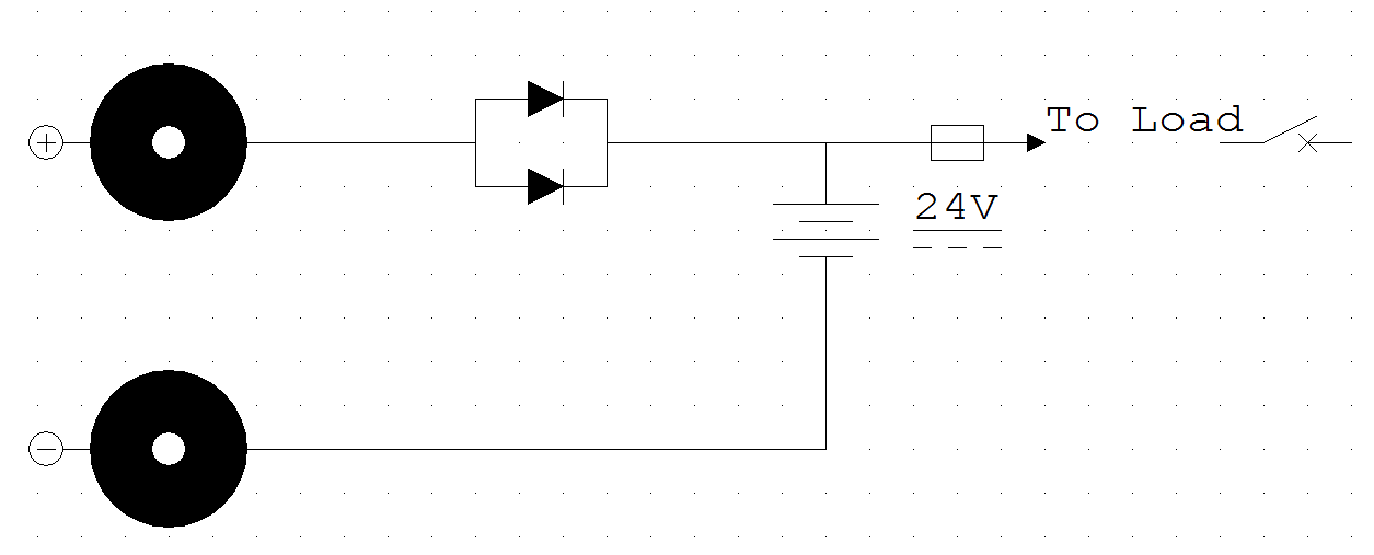

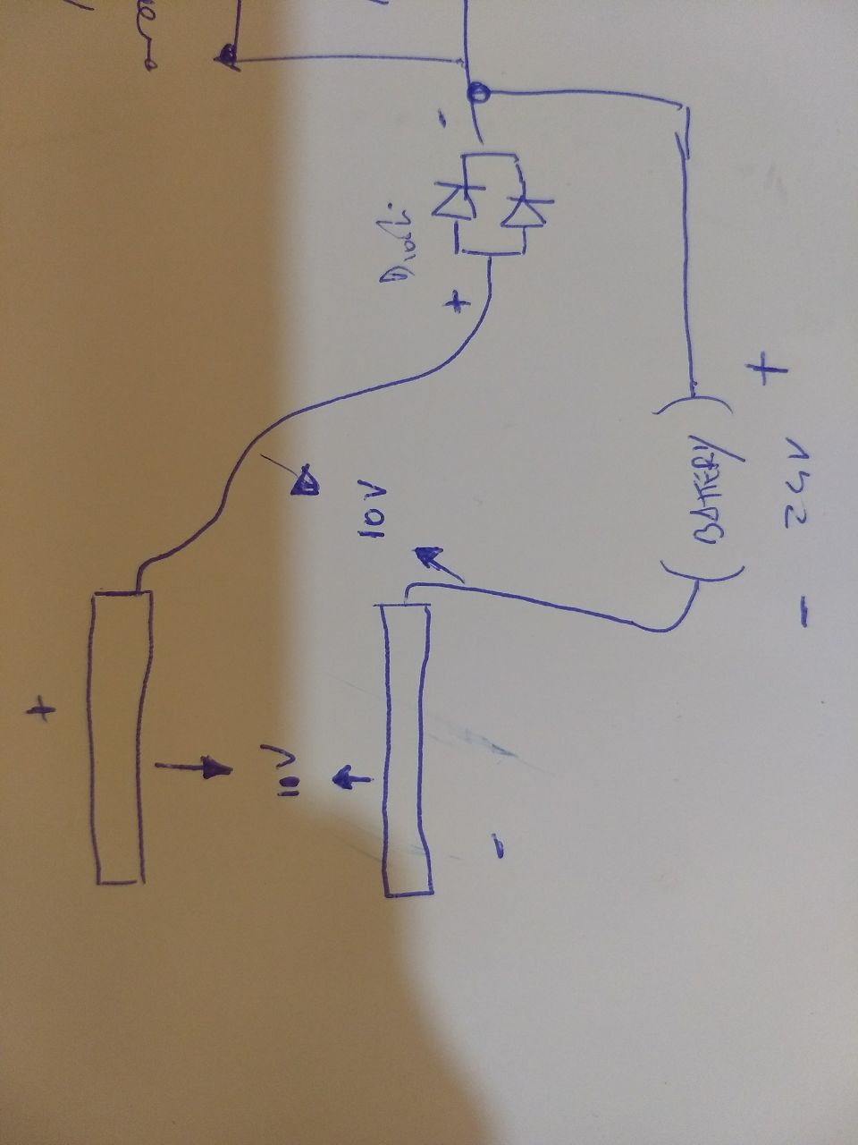

Buonasera, nell'immagine allegata vedete uno schema che mi sta facendo impazzire.
Ho inserito un diodo per non vedere la tensione della batteria(24 V) su due elettrodi, ma consentire solo un ingresso della corrente qualora andassi ad inserirla io agli elettrodi. Invece andando ad inserire il tester ai capi dei due elettrodi mi trovo una tensione di 10V circa, come mai? Non idealità dei diodi? capacità parassite? cosa può provocare presenza di tensione?

Messaggioda Foto UtenteIlGuru » 24 ott 2017, 21:36
Ma il voltmetro è in serie al circuito?
Se diodi e voltmetro fossero ideali dovresti leggere 24 V, i 10V che leggi dovrebbero essere quelli dati dal partitore di tensione tra i diodi in interdizione e la resistenza interna dello strumento.

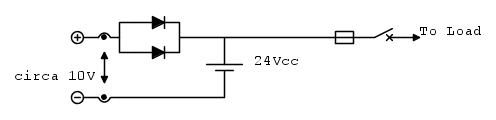

Messaggioda Foto Utentecalek » 25 ott 2017, 8:32
Piercarlo ha scritto:Rifai lo schema in fidocad per intero, così almeno evitiamo di impazzire pure noi, grazie! :D
Ecco fatto
Fidocad
x ilguru: io vado sui terminali + e - con un multimetro classico e leggo 10V nonostante mi aspettassi che mettendo il diodo, non avrei avuto tensione(e quindi corrente) sui terminali + e -.
Vorrei capire meglio dal punto di vista letterale il partitore di tensione tra i diodi, se andassi a mettere solo un diodo?

Messaggioda Foto Utenterichiurci » 25 ott 2017, 11:10
La lettura potrebbe essere dovuta alla piccola corrente inversa nei diodi. Prova a ripeterla con una resistenza tra i due puntali molto alta, es 10k o più....
