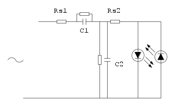

Una alimentazione diretta da rete è usata nelle "pannocchie" a LED, cinesate dalla sicurezza opinabile (specie se prive di calotta di protezione) che hanno uno schema tipo
poiché buttar via mezzo W mi sembra discutibile (anche per problemi di dissipazione) si potrebbe dimensionare un circuito minimale tipo:
Le R in parallelo ai condensatori hanno il solo scopo di azzerare le tensioni ai loro capi in assenza di alimentazione, per motivi di sicurezza. Hanno valori molto elevati e dissipazioni minime.
dimensionando correttamente il partitore capacitivo dovrebbe essere possibile eliminare del tutto R1 e ridurre molto R2... ma non ci ho riflettuto molto e magari c'è qualche grossa c..avolata nel mio schema.
