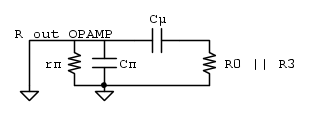

Invece può essere che R^0_{\mu} = R^0_{\pi} = 0 ?

Spiegati meglio con quei simboli, a cosa si riferiscono?

Si scusa, sono le resistenze viste dalle capacità parassite del BJT

Mi verrebbe da dire a vista - ma non garantisco affatto sulla correttezza dei risultati - che R_{\pi}^0 = 0 perché C_\pi vede in parallelo la bassa impedenza (idealmente nulla) dell'operazionale, mentre R_{\mu}^0 = r_\mu \parallel r_0 \parallel R_3, ove r_0 è la resistenza di piccolo segnale dovuta all'effetto Early.

Ho dimenticato di dire che posso trascurare l'effetto Early. Ma r_{\mu} chi é ? Come sei giunto a questo risultato ?

r_\mu è una resistenza tra base e collettore, in genere trascurabile ma presente in alcuni modelli del BJT, ma si può in generale trascurare. Comunque - trascurando questa resistenza e collegando l'emettitore a ground con l'espediente del g_{m_eq} = \frac{g_m}{1+g_m ( R_4 \parallel R_5)} - ero arrivato al risultato considerando questo circuito.
Sostanzialmente il BJT in piccolo segnale mi sembra spento perché sostituendo il generatore di prova a C_\mu la corrente circola nel corto circuito associato all'uscita dell'operazionale, per cui essendoci V_{r_\pi} = 0 il generatore pilotato fornisce corrente nulla. il calcolo si può risolvere a vista come R_{out_{\text{OP-AMP}}} + (R_0 \parallel R_3) =  (R_0 \parallel R_3). Non ne sono affatto sicuro, sia chiaro.

Peró il collettore e la base sono circuitati (é cosí nel testo). Oppure c'é qualcosa che mi sfugge ?

Non avevo minimamente notato il cortocircuito dovuto al diodo Zener #-o In tal caso mi sembrerebbe che si possa ritenere anche C_\mu cortocircuitata, quindi anche la sua resistenza equivalente sembrerebbe nulla.

Si è disgraziato quel cortocircuito :evil:
Quindi la banda di questo circuito (tralasciando la c.p. del diodo Zener) è illimitata superiormente ?
