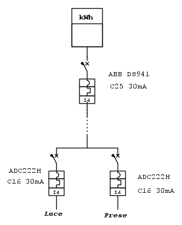

Bene, ora andiamo oltre, posta la marca e le sigle degli interruttori

in casa: hager adc222h
dal contatore enel: abb ds941

Dalle sigle sembrano tutti Magnetotermici differenziali con stessa taratura differenziale da 30mA quindi è logico che in caso di intervento per dispersione elettrica scattino sia quello in casa che quello sotto contatore

Si però la cosa strana è che se la dispersione si verifica sui lampadari scatta solo quello dei lampadari se invece si verifica sulle prese scattano tutti.

Sei sicuro che la linea luce e la linea prese siano separate ? (vedi topic [2]).
[18] Re: impianto elettrico con magnetotermici
Messaggioda Foto Utentebasilico » 19 nov 2017, 20:39
E' come nello schema di Gabrisav
Si sono separate
