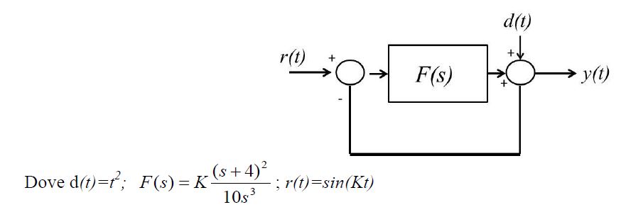

Salve a tutti,
dato il seguente sistema
come faccio a calcolare la risposta a regime? K è pari a 40. Devo usare il teo. del valore finale? L'errore a regime per un segnale parabolico? :cry:

[2] Re: Risposta a regime
Messaggioda Foto Utenteg.schgor » 23 nov 2017, 19:59
Penso si posa risolvere con Fourier, ponendo s=j \omega
per \omega =K.
Consiglierei di provare prima senza d(t).

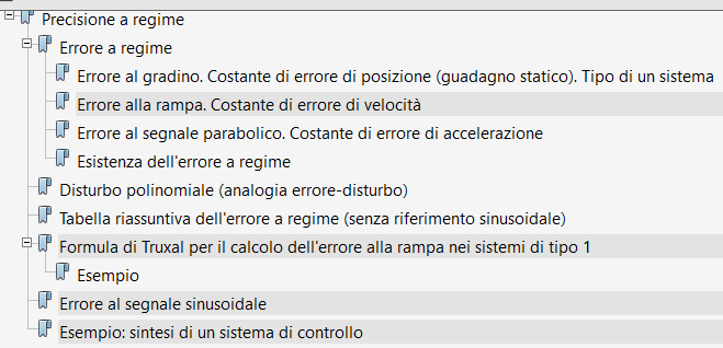

Messaggioda Foto Utentepwm » 23 nov 2017, 20:27
Innanzitutto grazie per la risposta. Il problema è che non abbiamo studiato la trasformata di Fourier (l'abbiamo solo accennata, è un corso di controlli automatici). "Penso" (ma evidentemente non ne sono sicuro) che la soluzione si trovi in uno di questi argomenti (in allegato):

[4] Re: Risposta a regime
Messaggioda Foto Utenteg.schgor » 23 nov 2017, 22:13
Eppure il mio ragionamento è semplice:
conosci la FdT del sistema ad anello aperto per \omega=40,
da questa ricavi la FdT dell'anello chiuso, quindi data la funzione d'ingresso
ricavi quella di uscita.

[7] Re: Risposta a regime
Messaggioda Foto Utenteg.schgor » 24 nov 2017, 9:37
Vedo che non hai seguito alcun consiglio.
Che t'importa di y(\infty)?
e la chiusura dell'anello?
