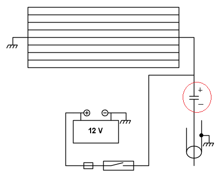

Messaggioda Foto Utentetonyalcapon » 24 nov 2017, 13:42
Kagliostro ha scritto:No, non direi
il condensatore va tra il positivo del lunotto (ovviamente sul lunotto e non vicino all'interruttore) ed il centrale del cavo antenna
Ciao Kagliostro, il tuo schemino e` semplicemente fantastico!!
mi confermeresti soltanto la polarita del condensatore?

[26] Re: Antenna FM alimentata dal lunotto auto
Messaggioda Foto UtenteKagliostro » 24 nov 2017, 22:43
Come dicevo in un precedente post
non serve un condensatore elettrolitico, usa un poliestere o un ceramico
Ah, se la cosa ti confondesse, i poliestere ed i ceramici non hanno un + ed un - e quindi sono reversibili
(oddio, ci sarebbe tutto un discorso da fare sui condensatori avvolti, ma soprassediamo)
Il kit è lo stesso di cui avevo postato il link (UK 237)
K

[27] Re: Antenna FM alimentata dal lunotto auto
Messaggioda Foto Utentemir » 25 nov 2017, 19:24
tonyalcapon ha scritto: ho provato a cercarne uno simile ma sembrano introvabili oggi.
Certamente, ma lo schemino fornisce ottime indicazioni in proposito, come ad esempio sul tipo di condensatore da utilizzare che il buon Foto UtenteKagliostro ti sta suggerendo.. ;-)

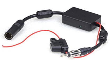

[28] Re: Antenna FM alimentata dal lunotto auto
Messaggioda Foto UtenteZeitung » 25 nov 2017, 23:41
come colleghi l´antenna all´amplificatore? potresti dirci come arrivi alla autoradio? grazie.

[29] Re: Antenna FM alimentata dal lunotto auto
Messaggioda Foto Utentetonyalcapon » 27 nov 2017, 10:34
Kagliostro ha scritto:non serve un condensatore elettrolitico, usa un poliestere o un ceramico
Wow grazie mille! sto imparando un sacco :D oggi mi faccio una ricerca per capirci meglio, ovviamente pensavo avessero tutti un piu/meno.

[30] Re: Antenna FM alimentata dal lunotto auto
Messaggioda Foto Utentetonyalcapon » 27 nov 2017, 10:39
Zeitung ha scritto:come colleghi l´antenna all´amplificatore? potresti dirci come arrivi alla autoradio? grazie.
Ciao Zei, penso che la domanda fosse referita a me, io uso questo affare, come vedi e` semplicissimo, un ingresso/uscita antenna e un filo che va collegato allo spinotto/filo blu dell`autoradio.
