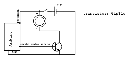

Buongiorno a tutti, mi chiamo Emanuele e sono nuovo su questo forum. Vi scrivo perché, dopo aver realizzato un piccolo progettino con Arduino in cui è richiesto anche un piezoelettrico per riprodurre suoni, vorrei amplificare quest'ultimo. Attualmente è amplificato mediante un transistor tip31c con una semplice batteria a 12v. Potete aiutarmi a creare un altro amplificatore più forte? Ovviamente mi servono con poco ingombro(se possibile)

Il piezoelettrico immagino sia un microfono, mentre un "amplificatore più forte" non significa nulla se non si conoscono i dati di quello "debole" attuale.
Per poterti dare risposte adeguate servono maggiori informazioni sullo scopo finale del progetto. Disegna lo schema di partenza usando fidocadj e allegalo al post in modo che altri possano apportare modifiche allo schema.

il piezo non funziona da microfono, ma da riproduttore di suoni(forse chiamarlo buzzer rende meglio l'idea) :D
ecco lo schema. Grazie mille :D :ok:

edgar ha scritto:Il piezoelettrico immagino sia un microfono....
Non credo, visto che parla di un TIP31 per pilotarlo.
Aggiornamento:
Ora ho visto lo schema postato in seguito, credo si possa mettere una impedenza in serie o in parallelo per aumentare la tensione che arriva al trasduttore piezo

potresti disegnarmelo gentilmente? ho cambiato il formato della schema come da regolamento.

Se riproduci suoni potresti trovare differenze sensibili di livello d'uscita al variare della frequenza.

edgar ha scritto:Se riproduci suoni potresti trovare differenze sensibili di livello d'uscita al variare della frequenza.
non capisco,scusami. comunque deve riprodurre 2 note, niente di che

edgar intende dire che se la frequenza riprodotta è quella di risonanza del trasduttore piezo avresti una nota molto più intensa ;-)

ah okok :D ma cosa devo fare per aumentare la potenza d uscita? devo inserire l'impedenza in serie o in parallelo in base a cosa? cosa dovrei usare? grazie :D
