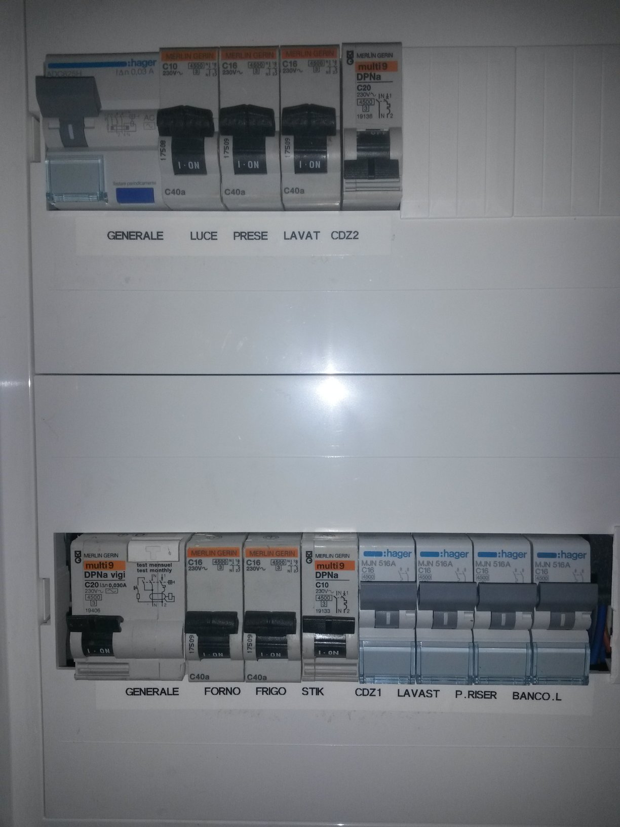

Messaggioda Foto Utentestefano1971 » 9 dic 2017, 18:25
gabrisav ha scritto:Ora c'è da capire se effettivamente ci sia l'impianto di terra nell'appartamento
Sai una cosa..ho collegato una ciabatta con led che dovrebbe rilevare la terra..ed è spento..ma com'è possibile che non sia stata collegata se anche il precedente impianto l'aveva?

[15] Re: corrente rubinetteria
Messaggioda Foto Utenteelektronik » 9 dic 2017, 18:41
Hai provato a girare la spina perché a volte segnala la terra solo se il led e tra fase e terra e non tra neutro e terra.

[16] Re: corrente rubinetteria
Messaggioda Foto Utentestefano1971 » 9 dic 2017, 18:48
aggiungo una cosa che non so se sia attendibile o indicatrice di qualcosa..
il led della presenza terra della ciabatta inizia ad ad accendersi leggermente quando inizio a tirar giù gli interruttori bassi (generale, forno, frigo ecc..ecc..) se arrivo in fondo alla serie il led di presenza terra è in pratica acceso..

[20] Re: corrente rubinetteria
Messaggioda Foto Utentedanielepower » 10 dic 2017, 13:14
Penso che una delle cose più semplici che puoi fare per verificare se il circuito di terra è presente è effettuare una misurazione di tensione (ovvero quella che hai fatto al lavabo) con il tuo multimetro ponendo un puntale nel foro centrale della presa e l'altro puntale alternandolo prima in uno e poi nell'altro dei due fori restanti della presa.
Se la terra è presente, in uno dei due casi quando alterni, lo strumento dovrebbe misurare almeno 200V.
