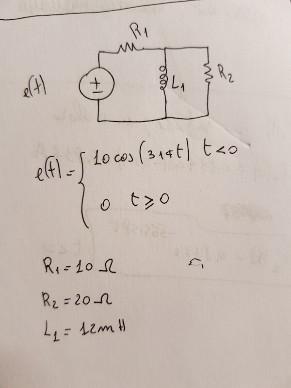

Salve a tutti avrei un dubbio su questo esercizio , il circuito è in regime sinusoidale per t<0;
devo trovare la potenza complessa erogata dal generatore per t<0 e la tensione su R2 per t>0.
Per il primo punto, passando al dominio dei fasori, ottengo che la corrente erogata dal generatore è data da:
I_e=E/(Req)=0,839-0,286i
Dove E=10 e R_eq= (R2//Z_L1)+R1
Quindi la potenza complessa erogata è P=1/2*E*I_ec= 4,195+1,43i
dove I_ec è il complesso coniugato di I_e
Fin qui spero tutto ok.
Dopo trovo la corrente nell'induttore con il partitore di corrente ed ottengo
I_{L1}=I_e*(R2/R2+Z_{L1}) =0,758-0,428i , cioè i(t)=0,871cos(314t-0,515)A
A questo punto posto t=0 ottengo che la corrente nell'induttore all'istante 0.
i(0)=0,758 che è la condizione iniziale della mia evoluzione libera.
quindi per t<0
La Resistenza equivalente vista dall'induttore è Req=20/3 allora lambda=-Req/L1
i(t)=0,758e^(-555,56t) che è l'evoluzione libera della corrente nell'induttore per t<0.
Ora dato che devo calcolare la tensione su R2 , ed essendo per per t<0 il generatore spento , andando a riscrivere il circuito mi trovo R1 in parallelo con L1 in parallelo con R2; quindi la corrente che circola in R2 devo calcolarla a partire da i(t)=0,758e^{(-555,56t)} facendo il partitore di corrente?
Perdonate eventuali cretinate :)

Puoi usare il partitore di corrente oppure puoi osservare che i_L scorre nel parallelo delle due resistenze

Grazie mille, quindi per fare il partitore di corrente sull'esponenziale mi basta considerare il coefficiente.
i_{R2}=0,758e^{(-555,56t)}*10/30
v_{R2}=0,253e^{(-555,56t)}*20= 5,05e^{(-555,56t)} V
Grazie :D
Ps. Ho il dubbio dovrebbe essere v_{R2}=-5,05e^{(-555,56t)}

Si, è il senso della corrente che inverte le tensioni sulle resistenze.
