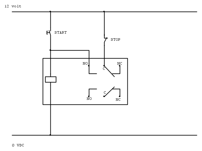

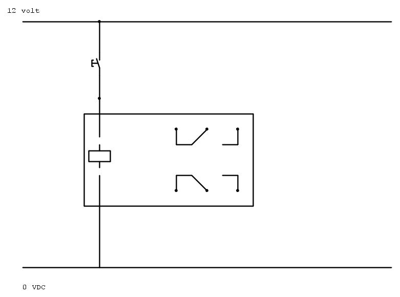

Salve,
ho iniziato uno schizzo per testare l'autoritenuta sul relè, solo che non so come continuare per completarlo
Ho visionato diversi schemi ma non trovo la soluzione, c'è qualcuno che potrebbe aiutare?

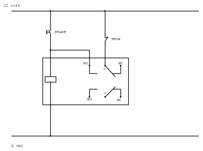

Messaggioda Foto Utentefrancesco2011 » 4 gen 2018, 19:24
e' il mio primo post ,spero si capisca.

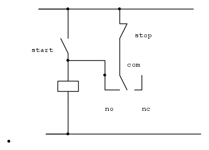

Sì, francesco2011, si capisce ed è esatto. Mi permetto solo di riscriverlo in un altro modo.
Dove START è un pulsante normalmente aperto, STOP è un pulsante normalmente chiuso, NO è il contatto normalmente aperto con il relè a riposo, NC è il contatto normalmente chiuso con il relè a riposo e C è il contatto commutato a seconda che il relè sia a riposo o no.

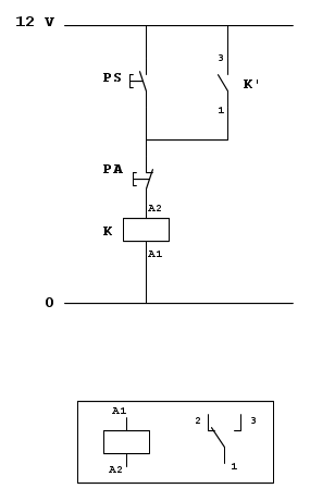

illuminor ha scritto:l'autoritenuta sul relè, ...c'è qualcuno che potrebbe aiutare?
ci provo.. ;-)
L'autoritenuta si utilizza per fa si che al comando di alimentazione (pulsante di start PS =NO) di un relè, la bobina del relè stesso ( K ) si ecciti ed al rilascio del pulsante di comando (PS) il relè mantenga lo stato, mantendo così la condizione di scambio dei contatti (no-nc) ad esso associati.
Per realizzare l'autoritenuta non si fa altro che collegare in derivazione (parallelo) al contatto del pulsante di start (PS) un contatto NO (K') del relè stesso.
Cosi facendo quando il relè si porta il condizioni di eccitazione, con il suo stesso contatto (K') bypassa il pulsante di start (PS) mantendo cosi lo stato raggiunto.
Per riportare poi il relè nelle condizioni di riposo, si prevede in serie al pulsante di start (PS) un pulsante di arresto (PA=NC) che altro non è che un contatto normalmente chiuso, quando questi viene premuto, si interrompe la linea di alimentazione (del +12V) verso il relè che si disalimenta e si riporta nelle condizioni di riposo, contatti compresi.
Schematizzando, vien fuori ...
