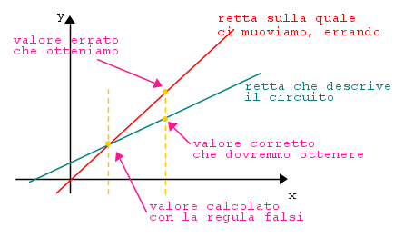

Quello che stiamo facendo corrisponde a descrivere una retta avendone un punto a caso, sapendo che quella retta passa per l'origine (in quella rete spegnendo l'unico generatore l'uscita va certamente a zero) per poi ricalcolare la retta nel punto che ci interessa.
Se invece i generatori diventano due o più, la retta non passa più per lo zero (spegnendo il generatore oggetto della nostra regula falsi, questa volta pure errata, la retta non passa più per l'origine, perché l'altro generatore contribuirà a mantenere una certa uscita ad un valore, in generale, non nullo).
Se procediamo come prima quello che succede è che calcoliamo un punto su una retta che non passa per l'origine, per poi ricalcolare un punto in una nuova retta (diversa da quella di prima) che invece passa per l'origine.
Il risulato sarà ovviamente errato.
Ragionando così ho quindi tratto la semplice conclusione che per applicare la regula falsi con più di un generatore bisognerà prendere due punti per descrivere la retta (prima assumevamo implicitamente che il primo punto fosse zero).
Vediamo di generalizzare.
Questa volta non abbiamo più una espressione del tipo G=\beta \cdot x, ma una espressione del tipo G=\beta \cdot x + \sum_{n=0}^{m} \alpha_n \cdot G_n dove \sum_{n=0}^{m} \alpha_n \cdot G_n è il termine che tiene conto di tutti gli altri generatori presenti nella rete.
Se io isolo un generatore in particolare, da una rete, quando lo spengo, ottengo una tensione di uscita che terrà conto unicamente del contributo di tutti gli altri per il fattore di partizione che la rete introdurrà alla loro variabile indipendente. Poi, facendo variare il generatore che avevo prima spento, otterrò di muovermi su una retta.
La conclusione è che non è importante quanti generatori, oltre a quello scelto sul quale applicare la regula falsi, siano presenti nella rete, ma è importante considerarli lasciando un termine che li comprenda tutti.
Posso quindi riscrivere G=\beta \cdot x + \sum_{n=0}^{m} \alpha_n \cdot G_n come G=\beta \cdot x + G_0 dove G_0 è un termine equivalente a tutti gli altri generatori, già riscalati per il fattore che introduce su di loro la rete.
Se ho bisogno di due punti per caratterizzare la mia retta dovrò fare due false ipotesi, che chiamo x_A e x_B, dalle quali otterrò due generatori falsi, che chiamerò G_A e G_B. G è invece il generatore vero, quello che è veramente presente nella rete.

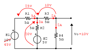

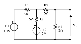

Voglio trovare Vo sulla seguente rete con due generatori indipendenti:

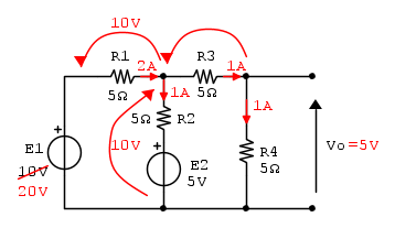

Scelgo E1 come generatore bersaglio e presumo che la tensione Vo sia uguale a 5V:
ottengo che il generatore di tensione E1 dovrebbe valere 20V.
Faccio una seconda ipotesi comoda, per esempio Vo=10V. Ottengo:
ottengo che il generatore di tensione E1 dovrebbe valere 45V.
Se Vo=5V allora E1=20V, se Vo=10V allora E1=45V, mentre E1 vero è 10V.
Quindi
\frac{V_o-5}{10-20}=\frac{V_o-10}{10-45} da cui immediatamente \boxed{V_o=3V}

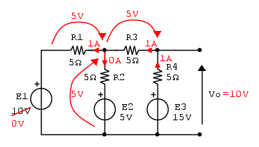

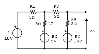

Voglio trovare Vo dalla seguente rete con tre generatori:
Scelgo sempre E1 come generatore bersaglio e impongo che Vo sia 10V.
Se impongo una tensione di uscita pari a 10V allora E1 dovrebbe valere 0V.

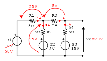

Impongo, per la seconda scelta, che Vo sia pari a 20V.
Se impongo una tensione di uscita pari a 20V allora E1 dovrebbe valere 50V.
Con una Vo=10V E1 dovrebbe essere 0V, con una Vo=20V E1 dovrebbe essere 50V.
La mia proporzione diventa quindi:
\frac{V_o-10}{10-0}=\frac{V_o-20}{10-50}
da cui immediatamente V_o=12V
