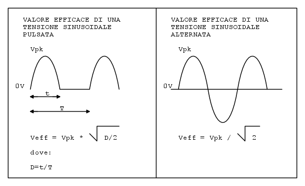

Su questo hai ragione, la VRMS sarebbe 160V circa.
Il cavo lo danno nominalmente indicato fino a 130V nel datasheet, per capire se potrebbe funzionare o meno occorrerebbe vedere fino a che punto è in grado di autoregolarsi.
E soprattutto che resistenza mantiene una volta giunto alla temperatura di setpoint.

se non sbaglio...mi sembra più semplice ragionare direttamente in potenza, e a parità di lunghezza un cavo alimentato a 240V dissiperebbe 4 volte tanto, ma col diodo "solo" il doppio, molto rischioso vista la caratteristica in temperatura

JAndrea ha scritto:Al di la delle differenze per quel che riguarda la trasmissione del calore nei due cavi, temo che, vista la retroazione positiva del PTC, qualsiasi piccola differenza anche costruttiva porterebbe il sistema a desimmetrizzarsi.
Molto meglio l'idea di utilizzare uno o due diodi per alimentare in fin dei conti il cavo alla tensione per cui è nato.
Giusto per togliere il dubbio, prima di procedere oltre, puoi misurare la resistenza ai capi di ciascuno spezzone di cavo, da freddo e scollegato?
Quel tipo di cavo in poliolefine modificate è intrinsecamente instabile se messo in serie con un omologo, vince sempre lo spezzone a temperatura maggiore prendendosi (quasi) tutta la tensione.
(Come già detto) l'unica è il diodo in serie, un 4007 su ciascun cavo e i due alla 230 risolve il problema.

Allora, per fare un po' di chiarezza e rispondere a qualche domanda. Ho usato quel cavo perché ne ero in possesso (sono spezzoni che ho recuperato nei cantieri. Servivano per la tracciatura dei tubi ed erano destinati a finire nei rifiuti) ed inoltre la temperatura d'esercizio coincideva con quella che mi serve nell'essiccatore e quindi senza bisogno di termostato. Sinceramente non saprei nemmeno dove potrei acquistare il metro di cavo a 230 V e 50-60° di temperatura autoregolata che mi servirebbe perciò da li il tentativo di metterli in serie per non avere attorno accrocchi vari. Avevo curato la lunghezza e la misura della resistenza a freddo era su uno 150 OHM e sull'altro 151. Solo che avevo fatto il ragionamento sbagliato: pensavo che con l'aumento della temperatura le resistenze si sarebbero equilibrate invece è vero l'esatto contrario.
Vabbè, vuol dire che mi arrangerò con un autotrasformatore.

venexian ha scritto:Nell'ipotesi dell'uso dei diodi, va ricordato che una tensione raddrizzata a singola semionda ha un valore efficace pari a Vp/2 ...
Ma non dovrebbe essere così?

Messaggioda Foto UtenteJAndrea » 12 gen 2018, 17:47
No, nel caso di raddrizzamento a singola semionda, giacché il valore RMS è la radice quadrata della media integrale della tensione al quadrato:
Nel caso sinusoidale:
\sqrt{\frac{1}{T}\int_{0}^{T}(v(t))^{2}dt}=\sqrt{\frac{\omega}{2\pi }\int_{0}^{2\pi/\omega}(Vm*sin(\omega t ))^{2}dt}=\frac{Vm}{\sqrt{2}}
nel caso di una sola semionda:
\sqrt{\frac{1}{T}\int_{0}^{T}(v(t))^{2}dt}=\sqrt{\frac{\omega}{2\pi }\int_{0}^{\pi/\omega}(Vm*sin(\omega t ))^{2}dt}=\frac{Vm}{2}=\frac{Veff(sinusoidale)}{\sqrt{2}}

Messaggioda Foto Utenterichiurci » 12 gen 2018, 17:52
confermato dal ragionamento che avevo fatto in potenza in [27]: la forma d'onda intera dissipa, sullo stesso carico resistivo, una potenza doppia rispetto alla semionda, quindi le due tensioni efficaci al quadrato devono essere in rapporto 2:1
