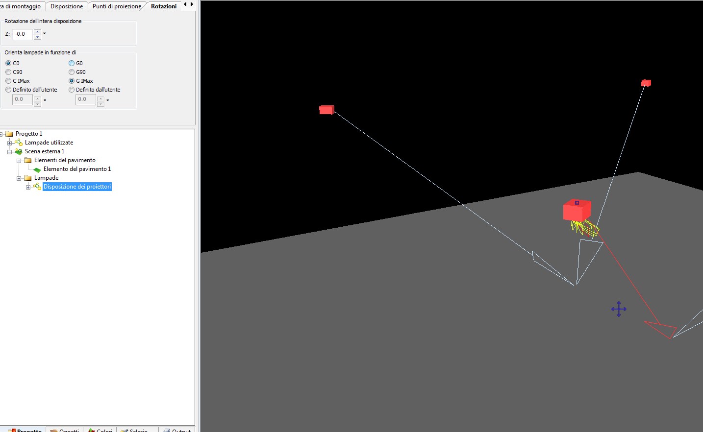

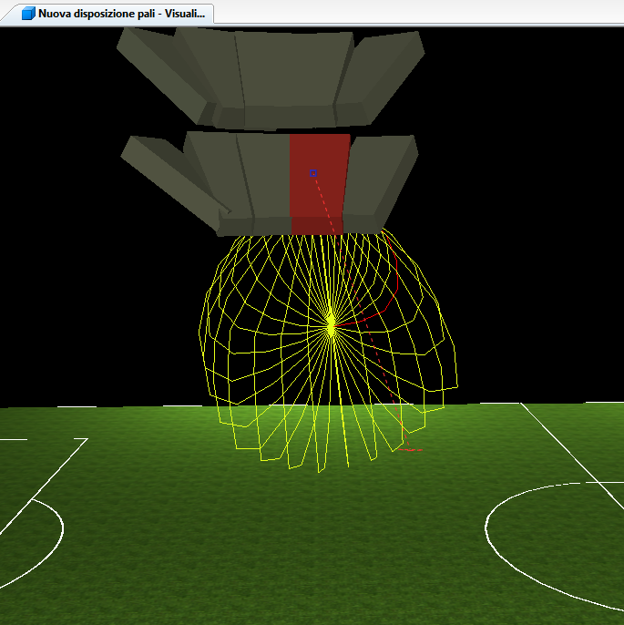

Salve,
mi è capitata una cosa simile, poi mi sono accorto che inserendo la plafoniera col comando "Disposizione dei proiettori" l'orientamento era errato e, trattandosi di proiettori asimmetrici, tutto il calcolo ne risentiva.
Per controllare l'orientamento bisogna selezionare il pulsante "Rappresentazione 3D della diffusione luminosa" e controllare che la linea rossa punti verso il basso. Nel caso non fosse così (vedi immagine allegata con orientamento errato) è sufficiente ruotare le singole lampade.
Ufficio tecnico LED+ S.r.l.
grazie della risposta,
dunque, attivando la "Rappresentazione 3D della diffusione luminosa"
e selezionando "disposizione dei proiettori" controllo il raggio rosso della freccia, che dovrebbe essere il puntamento reale
che punta esattamente dove dovrebbe, ma, seguendo il tuo consiglio e facendo delle prove mi accorgo che il puntamento non coincide con il punto massima intensità di proiezione dell'apparecchio. Evidentemente la curva fotometrica va girata di 90° rispetto all'asse Z...
Credo, che si riporti correttamente la lampada in asse all'interno della funzione "Disposizione dei proiettori" - "rotazioni" e "Orienta lampade in funzione di" e scegliendo C0 o C90.
Faccio una prova e poi confermo.
Grazie. Forse è la soluzione.
ledpiu ha scritto:mi è capitata una cosa simile.
ottimo, mi è bastato fare la correzione che ho indicato e ho ottenuto i risultati che mi aspettato, passando da un uniformità di 0.1 a 0.85.
grazie mille
