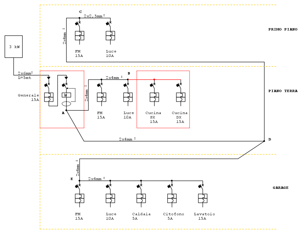

play1702 ha scritto:Potrei risolvere il problema degli scatti "senza apparente motivo", a volte in presenza di temporali anche lontani, inserendo il nuovo MTD di classe A come generale?
Visto la tipologia di distribuzione, consiglio:
- int. MT 2x25 generale
- n. 1 differenziale puro 2x25A 30 mA come generale per ogni piano e se hai problemi di spazio sostituisci gli interruttore MT 2 poli con analoghi da 1N.
In questo modo migliori la selettività e riduci gli interventi intempestivi.

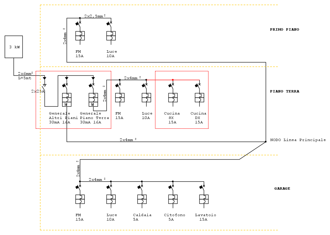

Ho riflettuto sui vostri consigli e mi sono accorto che lo schema buttato giù in fretta non riportava correttamente la disposizione delle linee e l'ho corretto. Inoltre ho evidenziato le modifiche che potrei apportare.
Purtroppo al primo piano i MT non sono in un centralino DIN ma in una scatola 503E non permettendo espansioni.
Ritornando Ai differenziali, la classe A spero porti a dei miglioramenti.

Una distribuzione al quanto confusa :lol:
Potresti lasciare l'int. MTD "altri piani" solo per il garage ed installare un nuovo MTD sul QG intercettando la linea del piano primo.

Mike ha scritto:Una distribuzione al quanto confusa :lol:
Hai perfettamente ragione, ma avendo progettato sia l'impianto che l'architettura del il mio appartamento, ho adattato gli impianti all'ambiente e non viceversa.
Prossimamente analizzerò le tubazioni per sondare se oltre alle due linee in più che andranno in cucina, trovo uno spazio per doppiare la linea primaria fino al "Nodo Linea Principale". Poi nel garage lo spazio ce l'ho e lascio al piano terra il MTD per il piano superiore.
Diciamo che ho capito anche che sezionando con più differenziali ripartisco maggiormente i disturbi, diminuendo
gli interventi.

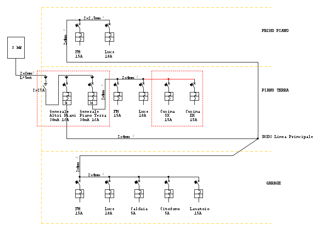

Messaggioda Foto Utenteplay1702 » 30 gen 2018, 2:35
Dopo aver verificato di non poter aumentare le linee primarie, ho deciso di lasciare la struttura di base invariata, sostituendo il MTD con un Magnetotermico 15A come generale e con un differenziale puro classe A riarmabile tipo Gewiss GW90901N https://www.gewiss.com/it/it/products/experience-catalogue/catalogs/series/product/power/90-restart-range-automatic-reclosing-devices/GW90901N
o Schneider mod 18693 https://www.schneider-electric.it/it/product/18693/interruttore-differenziale-riarmo-isol.-red-2p-25a-30ma-tipo-a
Così facendo risolverei il problema degli scatti intempestivi con il restart, ed eviterei di rimanere senza energia elettrica quando sono fuori.
Sono gradite critiche e consigli ulteriori.

Sostanzialmente sono contrario ai dispositivi a riarmo automatico nel civile. Ad ogni modo l'importante è che soddisfi le tue esigenze. Ma si trovano ancora int. MT da 15?
