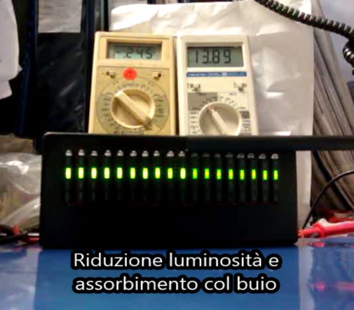

mi sono ricordato di un progettone di qualche anno fa....poi messo nel cassetto per passaggio al litio.
Se non avete ancora preso i LED valuta gli array, per un look più tecnologico, io avevo realizzato un voltmetro per le mie 18 batterie usando questo codice RS:
https://it.rs-online.com/web/p/display- ... 3334333826
il filmato non l'avevo caricato su youtube, metto uno screenshot.
Non ricordo lo schema ma ricuramente non avevo driver di corrente, e con un fototransistor riducevo la luminosità al buio, nell'immagine si vedono i LED più luminosi dove la penna oscura il fototransistor, ma uniformi tra loro
