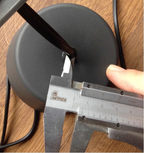

Che diametro interno ha l'elemento entro cui lo dovresti far passare?

6mm scarsi, qui ci ho infilato 2 doppini e ci stanno stretti.

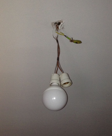

P.S. guardando la foto, noto che il giallo verde è in realtà formato da 3 conduttori, dove vanno gli altri due che da li si dipartono?
Mentre sul polo centrale vanno collegate le fasi.
Se l'impianto è fatto così utilizza anche tu 4 fili, non si sa mai vengano da linee diverse.
dovrebbero essere due cavi massa collegati poi ad un unico cavo tramite mammut, ed il cavo risultante è poi collegato all'anello metallico ancorato al soffitto.
E' un collegamento corretto della massa?
Se devo utilizzare 2 doppini rimane irrisolto il problema spazio, sarò costretto a far scorrere esternamente alla sede uno dei due cavi.
Al brico il commesso mi ha detto che un cavo 0,75 sarebbe pù che suffucuente per una lampadina da 12W, al limite anche uno da 0,5 che non avevano disponibile se no qualche giorno fa l'avrei già comprato.
Riassumendo, per andare sul sicuro devo utilizzare 2 doppini da 1,5, corretto?
Utilizzando quello da 0,75 quali le possibili conseguenze? Cavo surriscaldato e fuso?

aisenauer ha scritto:Utilizzando quello da 0,75 quali le possibili conseguenze? Cavo surriscaldato e fuso?
La sezione di
per alimentare le due lampade da 15 W nel tratto interno del lampadario (pertanto un breve tratto) è sufficiente, ovviamente come immagino sia già stato detto l'isolamento del cavo che andrai ad utilizzare dovrà essere quello della tensione di rete (250 Vca), non puoi utilizzare conduttori non idonei.Relativamente al conduttore di terra ti è stato già indicato di collegarlo alla virola del lampadario, e comunque seguire le indicazioni del costruttore.

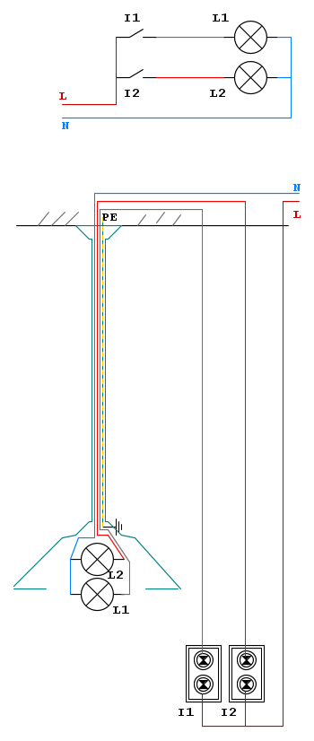

Sul tipo di accensione,puoi utilizzare il neutro in comune e interrompere il conduttore di fase per ogni lampada con il relativo interruttore,accertandoti del conduttore di "neutro".
Esempio:

Per chiarezza: del soffitto escono tre coppie di cavi, due blu, due marroni e due gialloverdi, dovrebbero essere blu fase, marrone (come si chiama? ritorno?) e gialloverde terra, corretto?
Blu=neutro
Marrone=ritorno lampada
Giallo Verde=terra
Ma queste sono le colorazioni standard, non sono sicuro che siano state rispettate.
Il fatto che ci siano 3 coppie di fili, mi porta a credere che da quel punto luce, ne sia derivato un altro.

NO !
Il conduttore di neutro è di colore blu, ed insieme al conduttore di fase di colore marrone sono i conduttori attivi di alimentazione della tensione di rete.
Il conduttore di protezione o di terra è di colore giallo-verde, e va utilizzato esclusivamente per la connessione di terra dei dispositivi, dove previsto.
Relativamente ai colori dei conduttori, se chi ha realizzato l'impianto ha rispettato quanto previsto dalla norma e dalla regola dell'arte dovrebbero essere quelli, vien da se che comunque vanno verificati.
Per il numero di conduttori, sono dello stesso parere di elettrodomus, è possibile che ci sia un altro punto luce derivato, se cosi fosse, i conduttori rispettando i loro colori (blu con blu, marrone con marrone, gialloverde con gialloverde) andranno collegati insieme.
