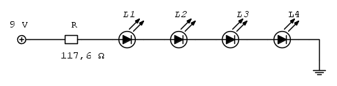

Salve a tutti.
Ho montato questo semplice circuito su breadboard :
Ho calcolato la corrente che scorre nei led in serie che è uguale a 7 mA.
Ho calcolato la potenza del resistore che è di 6mW.
Arrivando a calcolare il rendimento dei led non ho saputo continuare i calcoli, dato che nella formula non so per quale valore di tensione devo moltiplicare il numero dei led, poiché quest'ultimi sono di colore diverso.
L1 e L2 sono rossi, mentre L3 e L4 sono giallo e verde.
Qualcuno sa aiutarmi ? Grazie.

Cosa intendi per il rendimento dei led ?
Relativamente al breadboard, I led si accendono ? Scommetto di no.
Mettine solo due in serie invece che 4.
Rileva la tensione ai capi di ciascun LED.

[3] Re: Domanda su circuito con led
Messaggioda Foto Utentemir » 4 feb 2018, 20:40
Sicuro del valore in ohm di quel resistore ? ..
R_{led}=  \frac{V_{cc}-V_{F}}{I_{led}}
considerando che la tensione di soglia V_{F}
-diodo led rosso V_{F}=1,8 V
-diodo led giallo V_{F}=1,9 V
-diodo led arancio V_{F}=2,0 V
-diodo led verde V_{F}=2,0 V
-diodo led blu V_{F}=3,0 V
-diodo led bianco V_{F}=3,0 V
a meno di avere dati riferiti al datasheet specifico. ;-)
La potenza del resistore vale P=R\cdot I^{2} .. ;-)

Messaggioda Foto Utentegddvll6 » 4 feb 2018, 20:43
Foto UtenteMarcoD, i led si accendono.
Per rendimento intendo la potenza assorbita dai led divisa per la potenza complessiva fornita dall'alimentazione.
Le tensioni ai capi di L1, L2 e L4 sono di 2,05 V circa.
La tensione ai capi di L3 è di 1,96 V.

[6] Re: Domanda su circuito con led
Messaggioda Foto Utentemir » 4 feb 2018, 20:50
gddvll6 ha scritto:L'ho controllato personalmente col multimetro.
:D mi riferivo al valore calcolato.
Se si considerano le tensioni di soglia che ti ho indicato, ed una I_{F}=15 mA per polarizzare i diodi led, il valore del resistore non mi risulta sia quello che hai indicato.. :-k

Messaggioda Foto Utentegddvll6 » 4 feb 2018, 20:55
Foto Utentemir, in realtà, nelle formule, non ho inserito i valori delle tensioni di soglia che mi hai indicato.
Nelle formule ho usato i valori che ho ricavato dalla misura reale col multimetro.
Inoltre non pensavo al valore di soglia della polarizzazione dei led, ho solo montato questo circuito per fare un po' di pratica con la breadboard.
Direi che già con i 7 mA che scorrono nei led, i led si accendono piuttosto bene ! :D

Messaggioda Foto Utentemir » 4 feb 2018, 20:57
gddvll6 ha scritto:Nelle formule ho usato i valori che ho ricavato dalla misura reale col multimetro.
Attenzione,i diodi led vanno polarizzati in corrente ed non in tensione, ed è bene considerare i valori di tensione e corrente diretta (datasheet). ;-)

Messaggioda Foto Utentegddvll6 » 4 feb 2018, 21:10
Giusto, sono componenti comandati in corrente.
Comunque la formula del rendimento è uguale al rapporto tra la potenza dei led (Pled) per la potenza del generatore (Pgen).
La Pled = numero dei led nel circuito x la tensione dei led x la corrente nei led
La Pgen = tensione di alimentazione x la corrente di alimentazione.
Il mio dubbio è quale valore mettere alla tensione dei led nella formula.

Messaggioda Foto Utentemir » 4 feb 2018, 21:20
topic num [4] ;-)
