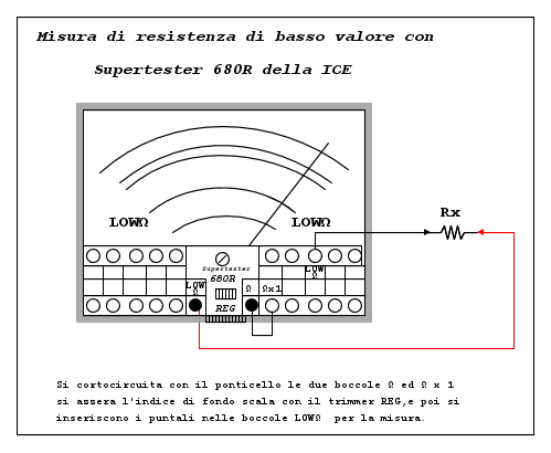

[15] Re: Aiuto Componente sconosciuto
Messaggioda Foto Utentemir » 10 feb 2018, 14:06
Se hai anche il manuale, segui le istruzioni per la misura, perché essendo un valore resistivo molto basso occorre eseguire bene l'azzeramento dello strumento per considerare la resistenza di contatto e dei puntali stessi. ;-)

[17] Re: Aiuto Componente sconosciuto
Messaggioda Foto Utentemir » 10 feb 2018, 19:21
Maranza ha scritto:Il manuale non lo ho purtroppo.
A pagina 24 di questo pdf. ;-)

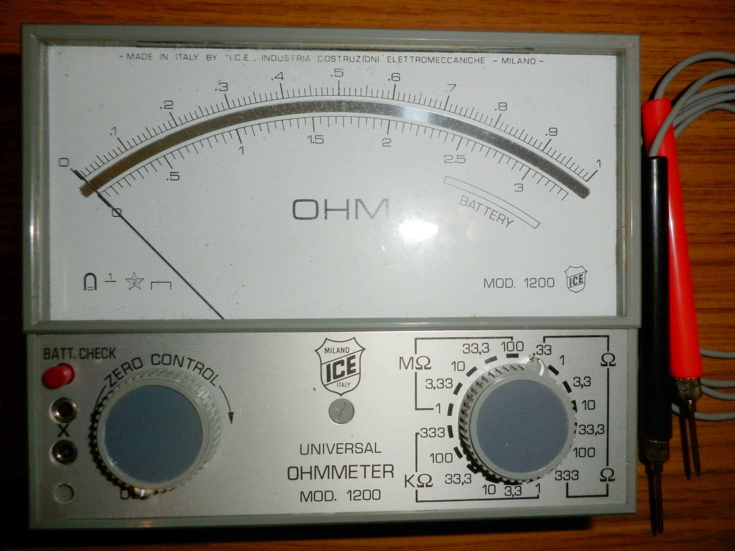

[18] Re: Aiuto Componente sconosciuto
Messaggioda Foto UtenteKagliostro » 10 feb 2018, 20:39
Anche io ho un 680, ma il mio non da segni di vita :cry: (ne parlavo proprio l'altro ieri con un amico)
Però ad un mercatino dell'elettronica tempo fa ho preso un ICE 1200
portate da .33 Ohm fondo scala a 100 MOhm fondo scala
favoloso per misurare la resistenza degli avvolgimenti dei trasformatori
