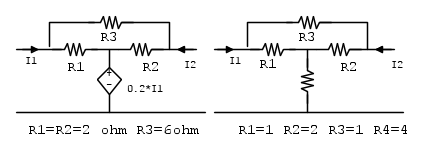

Buonasera, avrei una piccola difficoltà nella risoluzione di questi due circuiti simili tra loro. La richiesta è quella di calcolare la matrice R di entrambi i circuiti. So che per calcolare le quattro componenti procedo in questo modo r(11) = v1/i1|i2=0 ovvero in questo caso considero il generatore di corrente alla porta 1 e la porta 2 invece la lascio aperta... ( e cosi per le altre tre.. ) però il problema in questo caso è che la corrente si dirama nel nodo centrale per cui se considero il caso r(11) ho la corrente i1 che si suddivide in due parti, per cui non saprei come calcolare le resistenze. Grazie per il disturbo

Leggi di Kirchhoff?
Posta un tuo tentativo di soluzione.

LKC nodo A : I1=Id+Ic
LKT prima maglia : E=R1I1+R4Ic
LKT seconda maglia : R1I1+R2Id+R3Id=0
Ho tre equazioni e quattro incognite perché non conosco E

Vedi qui
