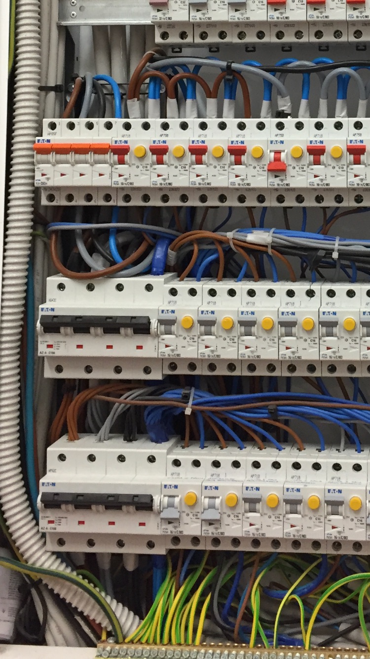

Salve, una domanda al volo e un grazie subito a chi voglia aiutarmi. Volevo sapere se esiste una norma ed eventualmente quale è che obblighi l'installatore a dare tensione agli interruttori mt dai morsetti superiori e non da quelli inferiori. grazie!
nessuna norma, 99.9% consuetudine storica, valgono le indicazioni del costruttore e a quelle bisogna attenersi
mio modo di agire personale:
in tutti i casi in cui sia possibile rispettare la consuetudine, va fatto
in tutti i casi in cui rispettare la consuetudine sia abominevole, non va fatto!
ed è subito sera

ithanith ha scritto:ma esiste norma?
Certo che esiste Norma ..
Scherzi a parte, direi che
e io aggiungerei necessità o meno di cablaggio, ed ancora meglio le indicazioni (datasheet) che fornisce il costruttore siano la bibbia di riferimento.attilio ha scritto:nessuna norma, 99.9% consuetudine storica
Una "norma tecnica" in tal senso non esiste, te l'ha già detto
attilio.
Se vogliamo allargare il concetto di "norma", allora possiamo dire che la consuetudine, qualora non in contrasto con alcuna legge, è pur sempre una fonte del diritto (anche se si trova in fondo alla scala gerarchica delle fonti di legge), per cui il comportamento descritto da
attilio è legalmente ineccepibile.

a me piace ragionare sulle cose
giacché compito delle norme non è quello di porre dogmi, ma di validare quello che è ritenuto il minimo applicabile per garantire lo stato dell'arte mi chiedo:
perché mai una norma dovrebbe imporre o indicare il verso di alimentazione di un interruttore?
subito dopo bisogna chiedersi:
che problema può nascere alimentando dal basso un interruttore per il quale il costruttore dello stesso ammetta l'alimentazione da entrambi i sensi?
tecnicamente nessuna
allora entra in ballo l'arcinota storiella secondo la quale l'alimentazione dal basso è fuorviante in quanto non usuale e metterebbe a rischio l'operatore o manutentore che dopo aver aperto l'interruttore <censura>
ma questo equivarrebbe a dire che:
chi è addetto ad interventi e manutenzioni su quadri elettrici ed interruttori, non deve necessariamente verificare strumentalmente la presenza di tensione, ma gli è sufficiente affidarsi alla consuetudine che l'alimentazione sia sempre posta in alto (o a sx se l'interruttore è orizzontale)
e questo creerebbe falsa sicurezza!
NB: unico appunto serio sul senso di alimentazione, e qui ha senso anche la prescrizione normativa, riguarda le basi fusibili o gli interruttori fusibilati, dove è evidente che l'ingresso dell'alimentazione deve consentire di non avere tensione sul fusibile ad interruttore/base aperto/a

OK. grazie a tutti. Volevo capire se un elettricista che ha eseguito l'impianto e collegato i cavi in tensione nella parte sottostante dell'interruttore è perseguibile penalmente qualora succedesse qualcosa all'impianto stesso.
se quello specifico interruttore è stato progettato per ingresso alimentazione da entrambi i sensi come la quasi totalità degli interruttori, l'installatore non è perseguibile di nulla
tra l'altro sfatiamo anche il pseudo obbligo di indicare tramite targhette o altro il verso di alimentazione quando questi viene dal basso
anche questa è solo una consuetudine

a questo punto però viene a me una curiosità
di che tipo di quadro parliamo? è una situazione reale mi pare di capire, ipotesi sull'alimentazione dal basso?
hai una foto?
faccio un esempio in cui mi sono trovato ad alimentare dal basso
in seguito a rifacimento parziale o comunque con limitate opere murarie, ricollocamento del nuovo quadro in corrispondenza del preesistente con montante originale troppo corto per attestarsi a monte (nel senso di: in alto) dell'interruttore
montante idoneo al test di isolamento e di adeguata sezione, scelta di non sostituire inutilmente 40 metri di linea 2x6 né peggio ancora [visto fare veramente!] prolungare lo stesso con tubetto a crimpare e spezzone di 30 cm per attestarsi a monte dell'interruttore
