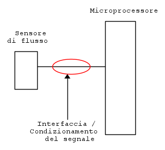

Messaggioda Foto Utentetnnelectro » 1 mar 2018, 15:20
grazie dell'attenzione...
mi spiego meglio, ho un sensore di flusso che ruotando al passaggio dell'acqua mi da il segnale a onda quadra in questione. Siccome mi interessa solo che ci sia passaggio dell'acqua e non sapere i l/min, voglio convertire il segnale in una tensione continua per leggere il valore tramite il pin ADC del microprocessore...
Un filtro passa basso potrebbe bastare o usare un integrato un LM2907...
A me interessa sapere solo se il sensore si ferma....

Messaggioda Foto Utenteelfo » 1 mar 2018, 15:34
Sei sicuro che il segnale sia un'onda quadra?
Il valore "in continua" (medio o RMS) di un'onda quadra non varia con la frequenza.
L'LM2907 converte una frequenza in una tensione (continua) proporzionale alla frequenza (non converte un'onda quadra in un valore "in continua").
Guarda questo articolo di Foto Utentefrancopic
Presscontrol? No grazie!! http://www.electroyou.it/francopic/wiki/presscontrol
che risolve "esattamente" il tuo problema.

Messaggioda Foto Utentene555it » 1 mar 2018, 15:41
non devi convertire un segnale ad onda quadra in un segnale Dc e poi leggerlo da ADC, è una pazzia e introduce un mare di errori, devi usare il timer counter come in questo caso e misurare la frequenza:
https://www.ne555.it/contatore-liquidi- ... ntrollore/

Messaggioda Foto Utentene555it » 1 mar 2018, 15:42
poi se ti serve sapere solo se si ferma ti basta un filtro passa alto e un rilevatore di picco

Messaggioda Foto Utenteelfo » 1 mar 2018, 16:33
Nello schema che segue e' rappresentata l'interfaccia/condizionamento del segnale necessaria per le soluzioni proposte da Foto Utentefrancopic e Foto Utentene555it
(E' un filo :mrgreen: )
