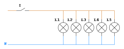

krel ha scritto:ma quando spengo la luce, due delle 5 lampade a led rimangono sempre accese a bassa luminosità.
E' probabile che rimangano con una piccolissima luminosità per effetto della debole corrente capacitiva che si realizza nel tratto di conduttori interessato ad alimentare le lampade led. Una prima verifica che puoi fare, se ne hai le possibilità tecnico-pratiche è quella di assicurarti che sulle lampade sia interrotto il conduttore di fase.

krel ha scritto:Premesso che al lampadario arriva una fase e un neutro, e che in questo lampadario ci sono 5 derivazioni per 5 lampade, è possibile che una inversione di fase nelle due lampade a led che rimangono debolmente accese a interruttore spento, sia la causa del problema ?
E' un'idea ed una possibilità, che verificarla costa ben poco ..
Comunque sia, il punto luce composto da 5 lampade led in derivazione, perché sia correttamente comandato dovrà avere il conduttore di fase L (marrone) interrotto, ed il conduttore di neutro N (azzurro) direttamente collegato al punto luce, ovvero al gruppo di lampade..l'interruzione del conduttore di fase contempla ancor prima una condizione di sicurezza per il punto luce che una volta disalimentato non si trova ad avere conduttori attivi collegati ..
Qualora il conduttore di fase L non sia interrotto, il punto luce ovvero le lampade si troverebbero ad avere il conduttore attivo presente, il che aiuterebbe senz'altro a chiudere il circuito attraverso la capacità offerta dalla linea di alimentazione, e si potrebbe presentare il fenomeno che hai descritto.

Ho qualche difficoltà a seguirvi - - -
Devo ancora provare l'inversione delle fasi, ma se non avesse successo potrei avere difficoltà ad inserire una resistenza, se questa fosse troppo grande.
Potreste gentilmente disegnarmi lo schema di come inserire questa resistenza e come dovrebbe essere ?
