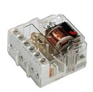

Messaggioda Foto Utentestefanob70 » 21 mar 2018, 19:26
Oddio tanto micro non e' pero' potrebbe essere un alternativa al circuito.
rele impulsi.jpg (10.86 KiB) Osservato 2460 volte

[13] Re: Consiglio micro relè 12v
Messaggioda Foto Utenteclaudiocedrone » 21 mar 2018, 23:51
:-) Ho svolto una piccola ricerca anche io... se non ho capito male gli potrebbe servire un semplice relè bistabile DPDT e in tal caso ho notato che con bobina a 12 V costano... mentre con bobina a 5 V se ne trovano a prezzi molto più abbordabili :roll: la cosa potrebbe risolversi aggiungendo un LM7805 per l'alimentazione della bobina; che ne pensate ?

[14] Re: Consiglio micro relè 12v
Messaggioda Foto Utentestefanob70 » 21 mar 2018, 23:55
Si, ma non mi è chiaro se l'op riesce a realizzare un circuito ibrido..

[15] Re: Consiglio micro relè 12v
Messaggioda Foto Utenteclaudiocedrone » 22 mar 2018, 0:01
:-) Beh, dice che si arrangia a stagnare... fornendogli un lavoretto alla EY legend (schema elettrico e schema pratico di montaggio) e con la prospettiva di spendere tre euro invece di venti potrebbe farcela :mrgreen:

[17] Re: Consiglio micro relè 12v
Messaggioda Foto Utentemarvin » 22 mar 2018, 10:15
stefanob70 ha scritto:Ciao,lo schema e' questo.
successivamente ti indico i valori dei componenti:
In pratica utilizzando un rele' a doppio scambio,puoi commutare il contatto da normalmente aperto(NO) a chiuso e viceversa.
Devi considerare pero' che lo scambio a riposo (contatto NC)rimane sempre attivo.
Quindi inserisci il primo carico (in serie al contatto)tra lo scambio NC,ed il secondo carico tra NO
Wooww .... grazieeee , ci capisco pochissimo ma lo assemblero' ....
Ps nn ho capito bene il discorso no e nc e mettere in serie......

[18] Re: Consiglio micro relè 12v
Messaggioda Foto Utentemarvin » 22 mar 2018, 11:50
claudiocedrone ha scritto::-) Beh, dice che si arrangia a stagnare... fornendogli un lavoretto alla EY legend (schema elettrico e schema pratico di montaggio) e con la prospettiva di spendere tre euro invece di venti potrebbe farcela :mrgreen:
Stagnare a livello elementare .... gia concon alcuni simboli usati nello schema vado jn diffixokta .... uno schema per un con illustrazioni elementari sarebbe piu semplice

[19] Re: Consiglio micro relè 12v
Messaggioda Foto Utentemarvin » 22 mar 2018, 11:54
stefanob70 ha scritto:Si, ma non mi è chiaro se l'op riesce a realizzare un circuito ibrido..
Saldare si ... cioe stagno e saldatore cinesosky

[20] Re: Consiglio micro relè 12v
Messaggioda Foto Utentemarvin » 22 mar 2018, 16:46
Forse qualcosa ho capito .... al circuito si dovrebbe aggiungingere un rele' ...l integrato ne555 che ha memoria lo manterrebbe eccitato quando premo il pulsante e a riposo quando riclicco .... sfruttando cosi un rele no + nc .... giusto ?
